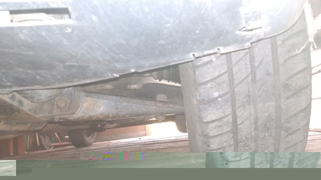

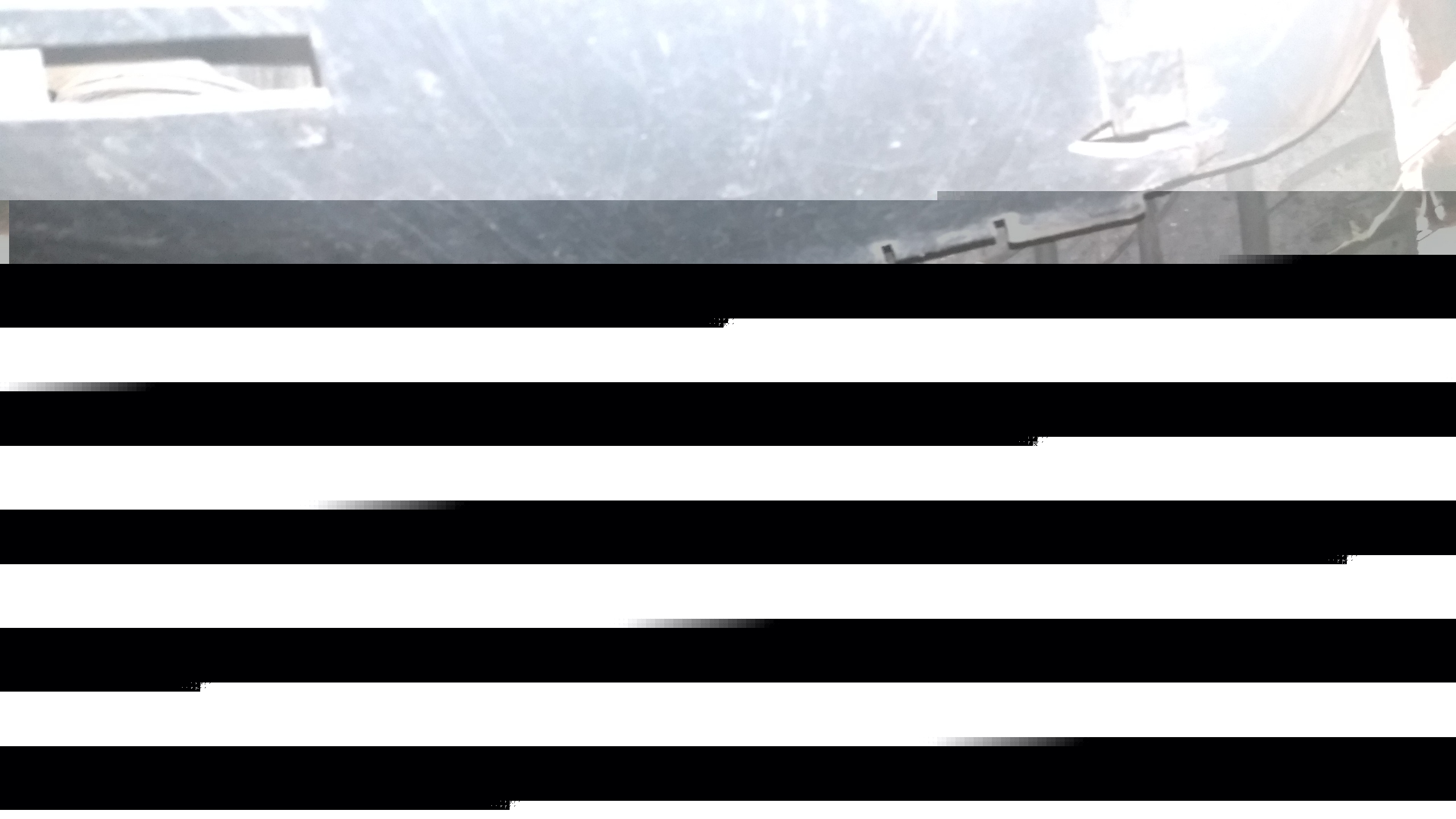

Сообщение Миха-VRN » 08 авг 2018, 12:45
Зфгд_ШШ писал(а):
Миха-VRN писал(а):Недавно появился какой-то глухой стук спереди при проезде неровностей, а также при торможении.
Стойки стабилизатора есть? Целые? Сайлент-блоки рычагов в каком состоянии?
Сейчас ходил в гараж, сфоткал снизу. Стабилизатор есть, как я понял. Не знаю, в каком состоянии сайлент-блоки, но какие-то менялись при очередном ТО, насколько я помню (тысяч 7 км назад).

Сообщение Миха-VRN » 08 авг 2018, 13:01
Фокс писал(а):Если глухой стук именно в пол при торможении, то это уставшие сайлентблоки рычага подвески.
Трудно сказать, куда отдает стук - в пол или еще куда.
А на кочках этот же стук не прекращается: бух-бух-бух-бух.

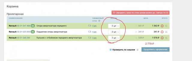

Сообщение Миха-VRN » 08 авг 2018, 14:22
Посоветовали еще опоры амортизаторов поменять.
Это все запчасти, которые будут нужны?
И каждой детали нужно по две штуки или они и так идут комплектом на 2?
