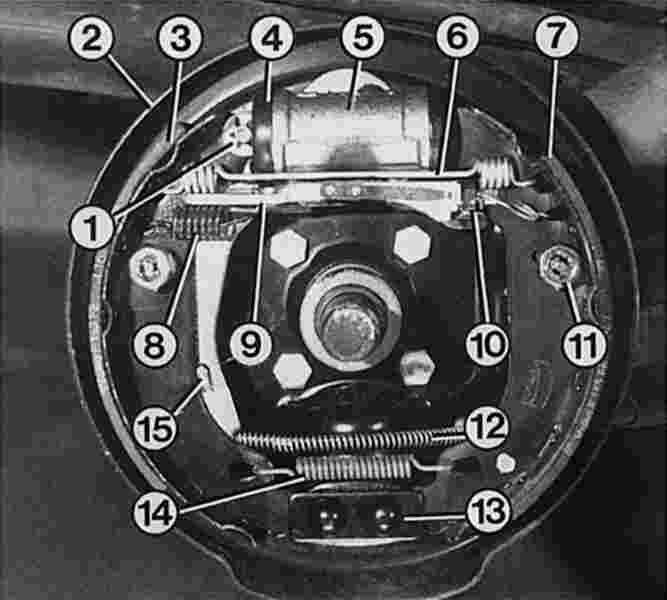

Вобщем заказал я сегодня колодки, пружинки и регулировочные планки. Пришлось приезжать со своими образцами.
Хотел также менять тросики ручника, но обратил внимание что трос в рубашке не клинит, а вот пружина , на тросу ручника закисла и передвигается с трудом. Может её попробовать отмочить и смазать чем-нибудь хотя бы литолом или графиткой. Также дайте фотки как должны стоять маленькие пружинки на разжимном (регулировочные рычаге) у меня стояли по разному. Вот это и настораживает.

Сообщение Михаил Юрьевич » 18 янв 2017, 07:27
dimone73 писал(а):Михаил Юрьевич действительно начинает настораживать...Во-первых поиск фото дает ответы,
Изображение Вот поиск и ввел в заблуждение ,, в одном варианте пружинки установленных как на фото и в этом видео, в другом варианте пружинки установленных с одной стороны или разницы здесь нет.
Видео есть
Потому что все равно у Вас наверняка Бош.
Ну и в конце концов - поставьте машину на прикол на пару недель, найдите халтуру, посторожите-помойте что ни будь, поработайте репетитором, накопите денежек и сделайте уже в сервисе что ли.
