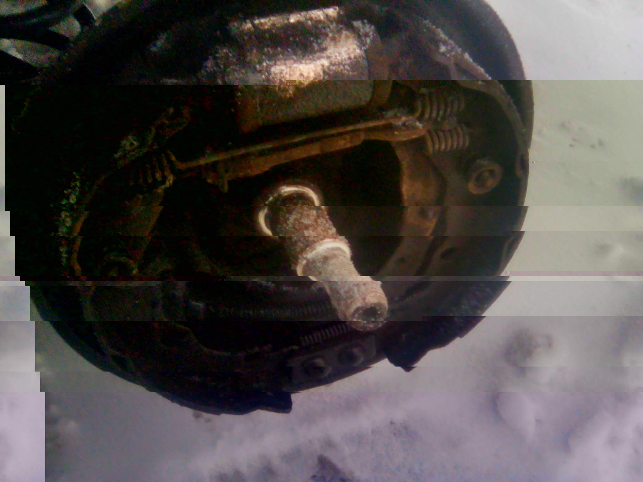

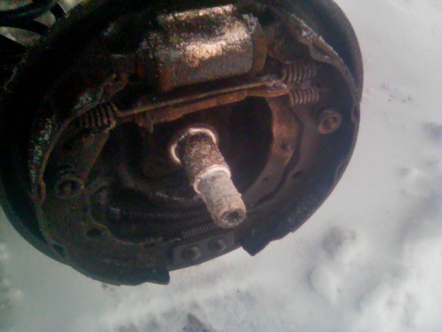

Сообщение Михаил Юрьевич » 15 янв 2017, 11:54
Ded54 писал(а):просто общий вид колодок
Вот такие у меня стоят.

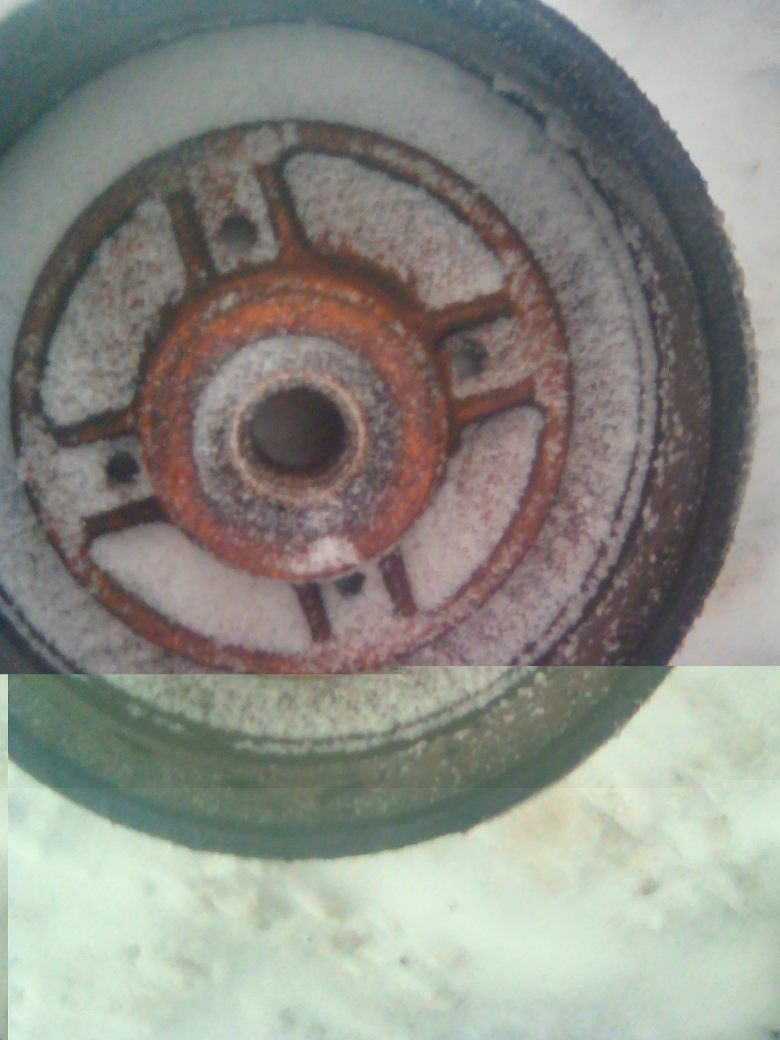

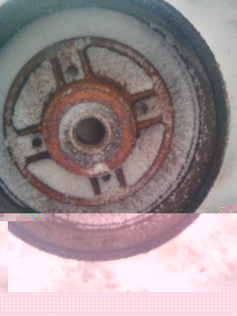

Сообщение Зфгд_ШШ » 15 янв 2017, 12:21
Михаил Юрьевич писал(а):Вот такие у меня стоят.
Да, трудный случай - они могут быть и такие, и сякие. Диаметр барабана, хотя бы снаружи, померить можете?

Сообщение Михаил Юрьевич » 15 янв 2017, 13:13
Вроде 203 внутренний замерял рулеткой , но может ошибаюсь.
