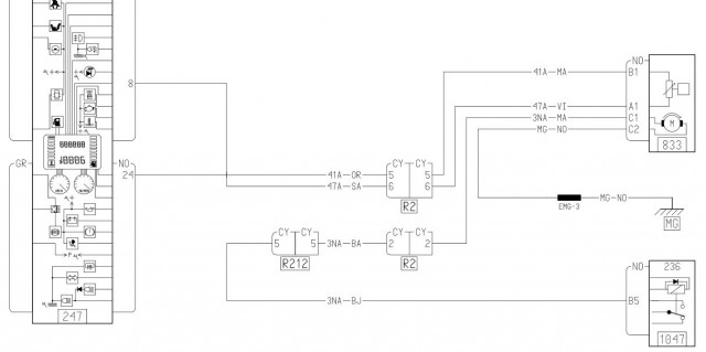

Сообщение Яша » 13 янв 2017, 15:34
Яша писал(а):Спустя сутки попробовал включил зажигание, бензонасос не отработал, попробовал завести, не завилась. Куда копать?
Разъем средней стойки, для начала: viewtopic.php?p=838270#p838270
С трудом, но добрался до разъёма, разъём чистый без повреждений, разъединил, соединил, без изменений, видимо причина не в этом. Куда дальше смотреть?
Яша
Сообщения: 630
Откуда: Кемерово
Сообщение Евгений Ш » 13 янв 2017, 15:42
Яша писал(а):Куда дальше смотреть?
Провода к бензанасосу под задним сиденьем.
Сообщение Ded54 » 13 янв 2017, 15:44
ИМХО - смотреть разъём на самом бензонасосе ...
Сообщение Яша » 14 янв 2017, 09:27
Этот разъём находится на бензонасосе, к нему добираться через пластмассовую заглушку под сиденьем? А какой предохранитель отвечает за бензонасос? И вообще бензонасос прозвонить можно?
Яша
Сообщения: 630
Откуда: Кемерово
Сообщение Nick_2141 » 14 янв 2017, 09:59
Яша писал(а):Этот разъём находится на бензонасосе, к нему добираться через пластмассовую заглушку под сиденьем?
Да.
Яша писал(а): А какой предохранитель отвечает за бензонасос? И вообще бензонасос прозвонить можно?
833 - бензонасос
1047 - реле под капотом viewtopic.php?p=540580#p540580
R212 - разъем под капотом у блока реле и предохранителей
R2 - разъем у средней стойки
Питание идет через предохранитель F2 25A в блоке 1047
