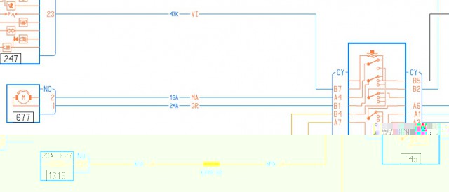

недавно перестал работать омыватель лобового стекла.
напрямую подключенный насос - работает. подрулевой переключатель перебрал, проверил тестером - работает. предохранители - исправны. при включении подрулевого переключателя на разъеме насоса появляется напряжение - 8,7 В. Подскажите - где искать?

Сообщение Nick_2141 » 04 ноя 2016, 17:00
loganspb2008 писал(а):на разъеме насоса появляется напряжение - 8,7 В.
А на разъеме подрулевого переключателя сколько?

Сообщение loganspb2008 » 04 ноя 2016, 18:47
на разъеме подрульника:
один желтый провод - 13.7 В
еще один желтый - 10.2В

Сообщение Nick_2141 » 04 ноя 2016, 19:07
loganspb2008 писал(а):на разъеме подрульника:
Я про коричневый и серый, что идут на насос...
З.Ы. При изменении массу где брали?

Сообщение loganspb2008 » 04 ноя 2016, 20:51
не понял.
массу при измерении брал на В3 (черный провод, вроде так на разъеме). прочитал еще, что должны замыкаться контакты А4-В4 . подскажите ссыль на разъем с распиновкой. никак не могу найти. от схемы не могу извлечь толк. что где замерить?

Сообщение loganspb2008 » 04 ноя 2016, 21:12
http://avtorial.ru/Renault/Renault_Logan-150.html
какие контакты в разъеме замерить?

Сообщение Nick_2141 » 04 ноя 2016, 21:20
loganspb2008 писал(а):прочитал еще, что должны замыкаться контакты А4-В4
Да. Это "+" с предохранителя F27.
Еще замыкается В5 на В1 (масса).
loganspb2008 писал(а):какие контакты в разъеме замерить?
Напряжение на А4 - В1 при включении омывателя.

loganspb2008 писал(а): от схемы не могу извлечь толк.
А что в схеме непонятно? Что пояснить?

Сообщение loganspb2008 » 05 ноя 2016, 14:59
измерил напряжение на разъеме подрульника. на тот провод, который коммутируется на насос омывателя приходит 9 В.
