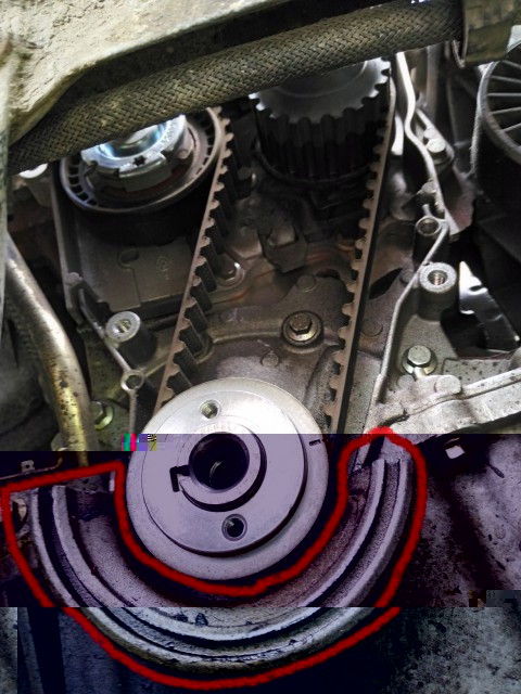

Сообщение Chingachguk » 10 сен 2016, 18:38
Снял сегодня нижнюю крышку ГРМ. Увы, область, обведённая на фото, в жидком масляном налёте. Сальник коленвала всё же. Хотя ремень ГРМ и сухой, думаю,надо менять сальник. Ремень с роликом тоже заодно. Вопрос: надо ли сливать масло перед заменой сальника?
Сообщение mike57 » 10 сен 2016, 19:15

Сообщение mike57 » 10 сен 2016, 19:17
Chingachguk писал(а):Снял сегодня нижнюю крышку ГРМ. Увы, область, обведённая на фото, в жидком масляном налёте. Сальник коленвала всё же. Хотя ремень ГРМ и сухой, думаю,надо менять сальник. Ремень с роликом тоже заодно. Вопрос: надо ли сливать масло перед заменой сальника?
Нет, масло считай не вытекает при извлечении сальника, заодно поменяй сальник на распредвале.

Сообщение Chingachguk » 10 сен 2016, 19:57
Народ, по поводу переднего сальника коленвала, что брать: Elring или Ajusa?
И комплект ГРМ от Coram насколько надёжен?
Ещё ремень навесного сменю, весь в мелких трещинках.

Сообщение Nick_2141 » 10 сен 2016, 20:41
Chingachguk писал(а):Народ, по поводу переднего сальника коленвала, что брать
Дык...
Chingachguk писал(а):Elring
А
Chingachguk писал(а):комплект ГРМ
SNR, наверное... :wink:

Сообщение Chingachguk » 10 сен 2016, 21:23
Nick_2141 писал(а):А
То есть? У меня два варианта Coram и оригинал. Оригинал дороже, потому и спрашиваю. Про ролики не знаю, а ремень у Coram должен быть Dayco. У оригинала ремень должен быть Gates. Что выбрать?
Сообщение Nick_2141 » 10 сен 2016, 22:00
Chingachguk писал(а):У меня два варианта Coram и оригинал.
Тогда я бы выбрал оригинал... :roll:
