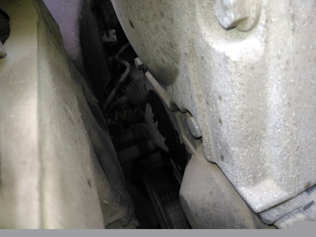

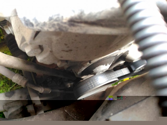

Менял сегодня лампы в фарах( ближний в левой помер) и обнаружил в районе крышки ГРМ такую бяку. Что это может быть? Помпа что ль потекла? Жидкость вроде на уровне...
Сообщение Зфгд_ШШ » 04 сен 2016, 19:21
Chingachguk писал(а):Что это может быть?
Обычно так течет передний сальник коленвала
