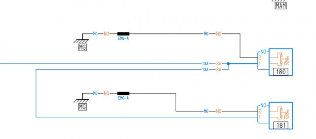

Здравствуйте. Пытался заменить концевик передней двери, но встал вопрос. На уже установленном концевике 3 провода идут в 2 гнезда на концевике(2 толстых розовых вместе и 1 тонкий черный), а на новом только 2 толстых розовых провода идут по одному в каждое гнездо. Подскажите как правильно подключить?

reclamast, по фиг... лишь бы те 2 розовых провода, что вместе - они и остались вместе на новом концевике... а на какое из двух гнёзд вы их подключите - всё равно. Так же делайте - 2 розовых на одно гнездо, чёрный на другое. Концевик работает как размыкатель цепи.

Сообщение Nick_2141 » 07 фев 2016, 14:59
reclamast писал(а):дравствуйте. Пытался заменить концевик передней двери, но встал вопрос. На уже установленном концевике 3 провода идут в 2 гнезда на концевике(2 толстых розовых вместе и 1 тонкий черный), а на новом только 2 толстых розовых провода идут по одному в каждое гнездо. Подскажите как правильно подключить?
180 - концевик водительской двери
181 - пассажирской
Откуда в новом концевике провода? :roll:
Сообщение 4e6yPaToP » 07 фев 2016, 15:00
Nick_2141 писал(а):Откуда в новом концевике провода?
Да, хороший вопрос =)
Может, неоригинальный какой-нибудь хочет поставить? А на нём проводочки болтаются :roll:
Или у товарища там и ответный разъём впридачу имеется... мало ли на разборке срезали...

Сообщение reclamast » 07 фев 2016, 16:04
понял, спасибо, вроде работает))
