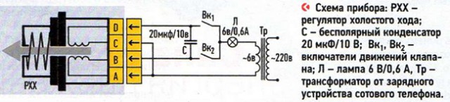

Tolian57ru писал(а):Вот бы поподробнее
на основе вазовского.отличия минимальны (по факту в распиновке)
взято из интернета ЗР http://www.zr.ru/archive/zr/2012/02/soviety-byvalykh
(вложение внизу)
"Регулятор холостого хода на впрыско-вых ВАЗах и некоторых иномарках практически бессмысленно проверять обычным тестером. Дело в том, что простое измерение сопротивления обмотки и т. п. неинформативно, ведь главная беда этих устройств - закоксовы-вание винтовой пары, из-за чего регулятор в некоторых положениях заедает и он не способен поддерживать правильный режим работы двигателя. Специальный тестер для проверки РХХ может себе позволить не каждый, а схемы из Интернета неоправданно сложны. Между тем простейший прибор можно изготовить, что называется, на коленке. Нужен лишь трансформатор на напряжение 6 В переменного тока от зарядного устройства мобильного телефона. Схема собирается на колодке, подключаемой к РХХ (они есть в продаже). Попеременно пользуясь включателями, проверяем прямой и обратный ходы штока РХХ. Если узел исправен, лампа (6 В/0,6 А) едва светит. А яркий свет говорит о заедании штока и необходимости его чистки и смазки либо замены."
ну и еще видосик
думаю дальнейший путь поиска знаете-удачки :wink:
