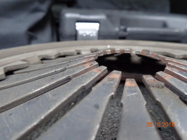

Сообщение 9892301 » 26 окт 2015, 13:52
Рено Логан, 2007гв, 1.6, фаза1
В мае прошлого года менял сцепление, ставил "Сцепление в сборе 1.6 Kraft Tech W03200D аналог 6001548020"
Прошел примерно 25 тыс. км
В субботу на прошлой недели сцепление навернулось (передачи с трудом ставили включатся, при нажатии на педаль газа, обороты двигателя увеличиваются, а машине не ускоряется, и запах жжения в салоне чувствуется)
Вскрытие показало, что в корзине 2 лепестка погнуто (см. фото ниже)
Бракованная запчасть попалась?
Сцепления каких фирм считаются на Логаны самые надежные?
Обзванил магазины у нас в городе, многие кто торгует сцеплениями такой фирмы, в основном таксисты берут, проблем не возникало
