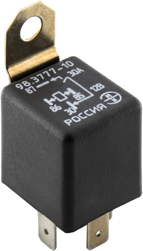

Сообщение Кевлар_26 » 06 июн 2015, 21:47
Здравствуйте! Кто сталкивался, сколько стоит такая релюшка: Изображение ?
А то в инете от 200 - 1400р.
Спасибо!
Кевлар_26
Сообщения: 91
Зарегистрирован: 30 окт 2014, 22:27
Сообщение дима » 06 июн 2015, 21:59
Кевлар_26 писал(а):Кто сталкивался, сколько
от 200 р за б.у и до 1400 р.ща новое реле птф.ваша информация верна.
Сообщение Кевлар_26 » 06 июн 2015, 22:13
Дурдом какой-то! ЗА ЧТО там 1400р.?! Обычная релюшка Изображение стоит МАКСИМУМ 100! :(
