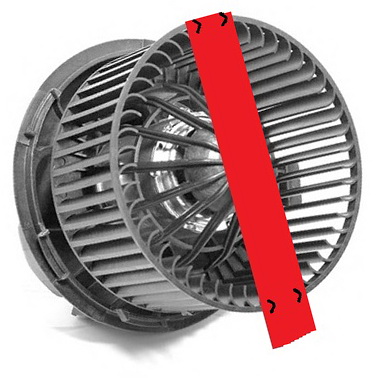

NarimanSPb писал(а):Sergren
Нормальная фотография твоего узла считывания с контрольной меткой, думаю заменила бы кучу лишних слов и уточнений при заданном вопросе!
Sergren писал(а):Можно винт, но его надо как-то закрепить.
Да легко! Не нравится хомут-шторка из жести, сделай хомут на обруч крыльчатки из полоски пластика бутылки.
Вот для примера, сделал за 3 минуты! Винт М3, две шайбы и гайка.
Вместо винта нужно что-то пошире. Контрольная метка при пролете должна полностью перекрывать окошко, винт слишком мал.

Sergren писал(а):Контрольная метка при пролете должна полностью перекрывать окошко, винт слишком мал.
Откуда эта инфа? Проверил уже?
По даташиту у FC 03 ширина излучающей щели = 0,8 мм, а приёмная щель ещё меньше = 0,5 мм!
И утверждать что винт диаметром 3 мм НЕ ПЕРЕКРОЕТ луч при ширине приёмника 0,5 мм, думаю необдуманно (погорячился)! :acute
Проверить же можно очень просто, не включая моторчик.
Проведи расчёской между стойками туда-сюда, или же спичкой.
Картинка для иллюстрации.

Сообщение NarimanSPb » 04 мар 2023, 11:41
Sergren писал(а):На днях буду пробовать кусок пластиковой карты в качестве контрольной метки.
Думаю что кусок обычной школьной пластиковой линейки закрепленной на крыльчатке будет неплохим вариантом. :brainy

Re: Вентилятор печки. Не включается.
Сообщение snowvlad » 05 мар 2023, 18:09
NarimanSPb писал(а):Думаю что кусок обычной школьной пластиковой линейки закрепленной на крыльчатке будет неплохим вариантом
Только пусть выступает на одинаковое расстояние за приделы диаметра крыльчатки. Чтобы дисбаланса не было. А показания потом разделить на 2.
А ещё лучше делать не отдельную метку, а прикрепить к ободу крыльчатки (можно и маленькими стяжками) диск (пластиковый, например, из гибкой разделочной доски) с прорезанной в нем щелью-окном. Тогда гарантированно флаттера не будет. Диск постоянно будет находиться в проёме оптической системы датчика.

Сообщение NarimanSPb » 05 мар 2023, 18:34
snowvlad писал(а):А ещё лучше делать не отдельную метку, а прикрепить к ободу крыльчатки (можно и маленькими стяжками) диск, с прорезанной в нем щелью
Ну да, это будет третий неплохой вариант после пластиковой карты! :acute
Если диск будет лёгкий и тонкий, то возможно его будет коробить внутрь ("присасывать") на высоких оборотах. :brainy

Сообщение Sergren » 05 мар 2023, 18:55
Гибкий и легкий материал неизбежно изгибается. Пластиковая карта показала себя получше, хотя хотелось бы потверже. На высокой скорости начинается неслабая такая вибрация. Один из контактов датчика даже отвалился. :lol:
Кстати, вариант с термоклеем очень даже ничего оказался.
