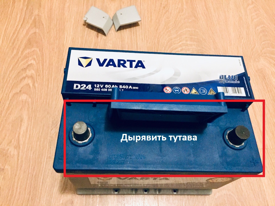

Есть мысля продырявить аккумулятор сбоку и залить туда дистиллированной воды. Аккумулятор Blue Dynamics. Типа необслуживаемый. Еще можно снять крышку или сделать отверстия сверху. Хочется советов.
Re: Аккумулятор
Сообщение 3dmax » 04 дек 2022, 11:12
Sergren писал(а): Хочется советов.
Их есть у меня. Дырявь смело. Только не надо сбоку ( потом сопливить будет, если плохо заклеить, так как электролит крайне текучая штука ). Дырявь сверху. В той части крышки, где нет лабиринтных каналов. Доливай до уровня. Заклеивай. Достаточно обычного термопистолета. Ну ежели совсем хочется заморочиться, то возьми ручку от этого же аккумулятора и пусти её на заплатки для корпуса. Пластик, надеюсь, клеить умеешь? :)
А крышку снимать не надо. Она зверски приклеена, во первых. А во вторых, при снятой и обратно не приклеенной крышке будет у тебя вода гораздо быстрее испаряться, так как лабиринтная крышка выполняет функцию конденсирования испарений. Вполне годная конструкция. Собственно ее наличие и наличие в пластинах кальция делает твой аккумулятор условно необслуживаемым.

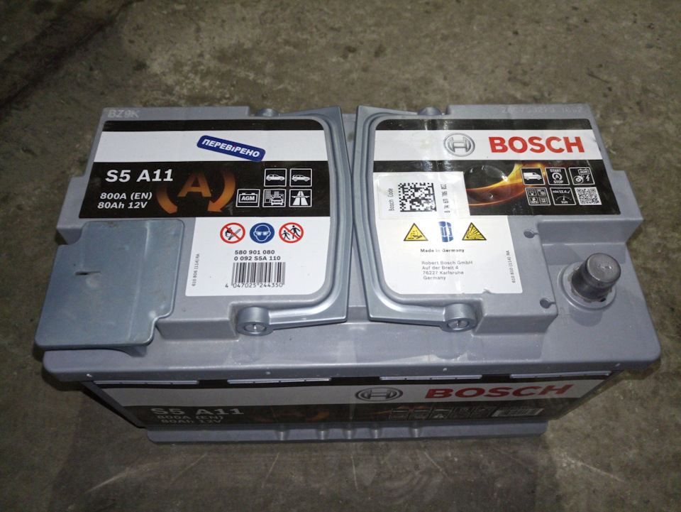

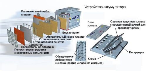

На фото ниже устройство лабиринтной крышки. Такие давно уже ставят на варта-боши. Как видишь, отверстий в самой крышке нет. Отверстия под самой крышкой в таком случае угадываются чуть менее, чем плохо.
А вот ниже ещё одно фото. Крышка от AGM аккумулятора. Она сделана единым блоком, в ней есть пробки, но они заклеены наклейкой. Такие крышки раньше и на аккумуляторы с жидким электролитом ставили. Пробки при этом стоят там с хитрым упором, позволяют закручиваться только в одну сторону. Для откручивания нужна спецприблуда ну или просто вандалить пробку придется.
Поэтому в первом случае в сдирании наклейки большого смысла нет. Во втором есть.

3dmax писал(а):Их есть у меня. Дырявь смело. Только не надо сбоку ( потом сопливить будет, если плохо заклеить, так как электролит крайне текучая штука ). Дырявь сверху. В той части крышки, где нет лабиринтных каналов. Доливай до уровня. Заклеивай. Достаточно обычного термопистолета. Ну ежели совсем хочется заморочиться, то возьми ручку от этого же аккумулятора и пусти её на заплатки для корпуса. Пластик, надеюсь, клеить умеешь? :)
Обана. Хочешь сказать, что надо дырявить сверху, где нет наклейки, да? Между клеммами, да? Мне бы еще сами банки сбоку увидеть. Что касается заклеивания, то термопистолета у меня нет. Я думал обычной холодной сваркой залепить дырки. Что думаешь по этому поводу?

Sergren писал(а): Хочешь сказать, что надо дырявить сверху, где нет наклейки, да?
Просто так проще. Там ты точно попадешь в банку. А если дырявить там где наклейка - тебе надо попасть точно в кружок отверстия. Потому что в иных местах крышка многослойная. И до электролита из этого места доставить далековато.

Sergren писал(а):Мне бы еще сами банки сбоку увидеть.
Да они легко угадываются по перегородкам между банками.
А если корпус из первичного PP сделан ( серый ), то и на просвет ярким светодиодным фонарем можно увидеть банки и перемычки между ними. С задней части АКБ прикладываешь фонарь и смотришь.
