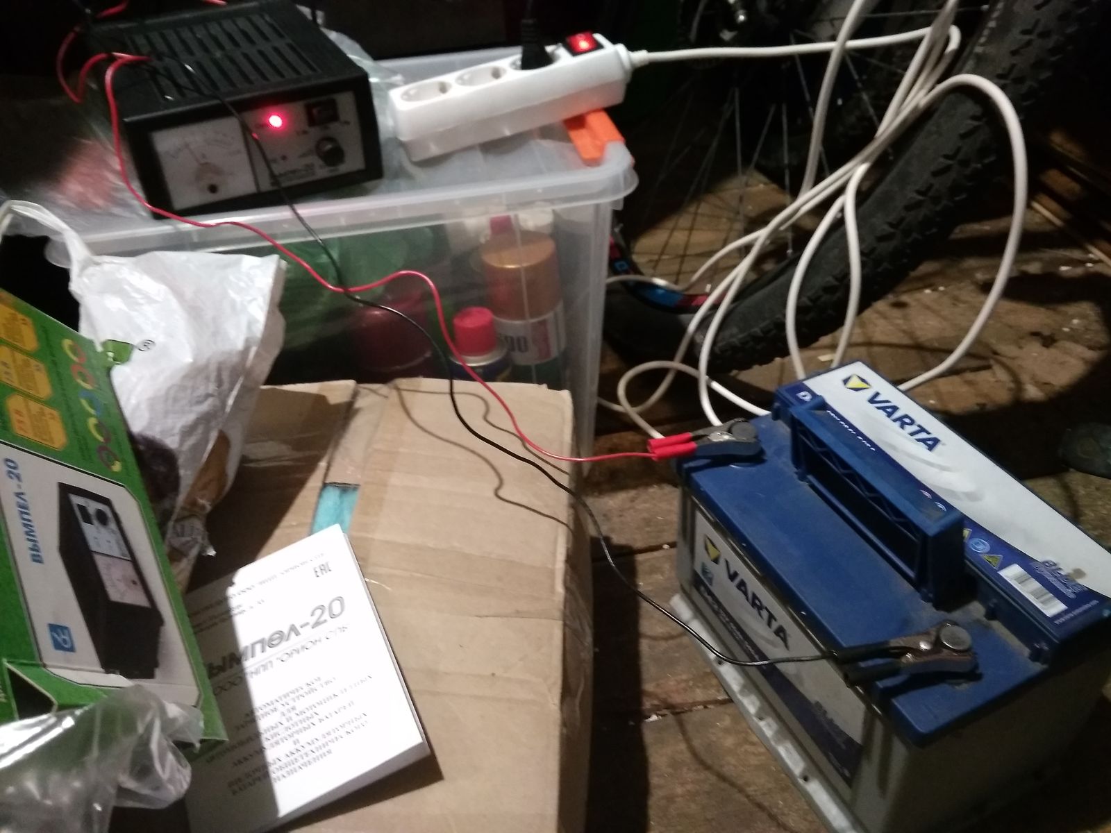

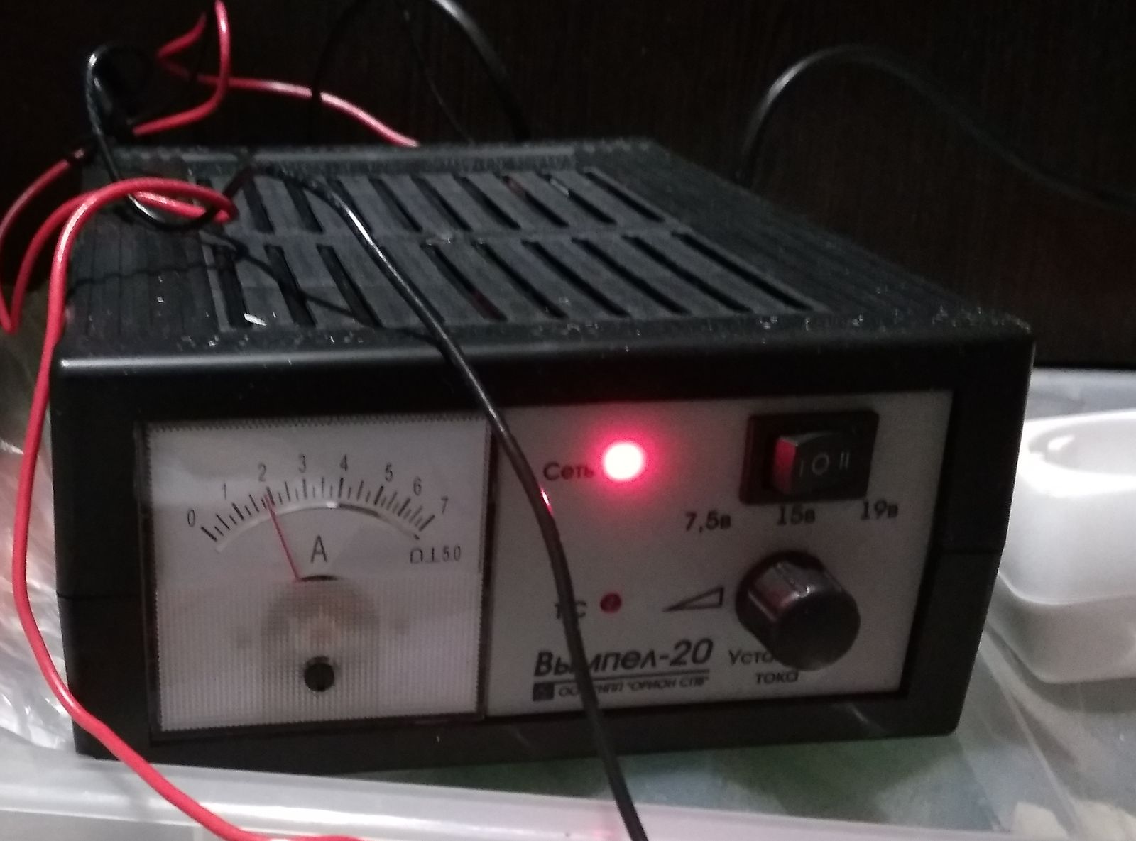

Всем доброго дня. А как зарядить свой АКБ Varta D43 в неавтоматическом режиме зарядником Вымпел-20? АКБ показывает 12.3В.
В автоматическом по-прежнему не заряжает, я выше писал.
Переключил в режим 19 вольт по инструкции, подключил провода, прокрутил регулятор тока до 3А (больше не рискнул или можно?), как практически сразу "зашуршала" АКБ - запузырилась, то есть. Убавил на 2А. "Шуршать" не прекратила, но стало немного тише.
Вопрос - как мне зарядить максимально АКБ и не угробить при этом?
Миха-VRN
Re: Аккумулятор
Сообщение NarimanSPb » 17 мар 2020, 18:03
Миха-VRN писал(а):В автоматическом по-прежнему не заряжает, я выше писал.
Скорей всего ваша батарея засульфатирована. Регулируя ток в РУЧНОМ РЕЖИМЕ и НЕ КОНТРОЛИРУЯ при этом НАПРЯЖЕНИЕ на батарее Вы рискуете до конца угробить ее!!! Где вольтметр?
Сначала проведите "диагностику" батареи (реальную емкость). Метод простой - разряд "заряженной" батареи на нагрузку (лампу) 21 - 35 ватт до минимальных 10,5 вольт. Умножая ток нагрузки на время ее работы - получите отданные А*Ч. Если окажется что-то 15 - 20% от номинальных А*Ч, то сами понимаете :( .
Тут либо попытаться восстановить МАЛЫМИ токами, либо готовить деньги на новую!
