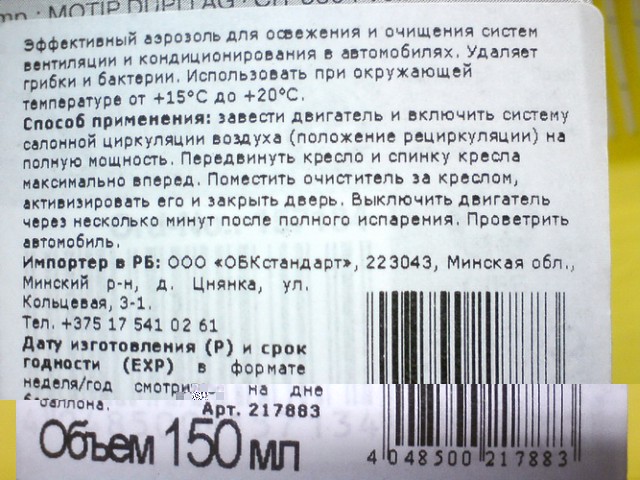

Попался на глаза вот такой простой очиститель. У кого есть опыт использования подобного?
