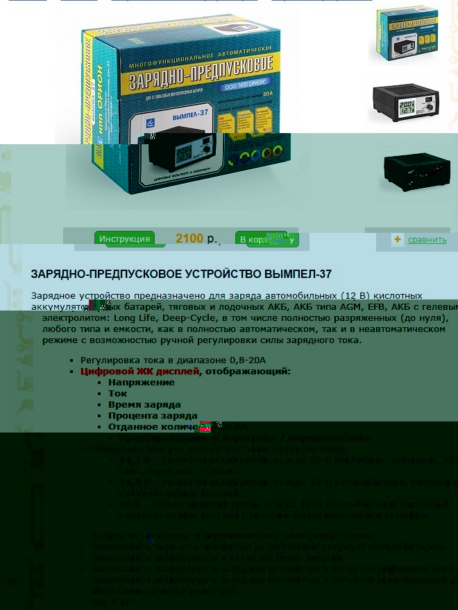

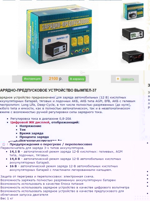

Сообщение ddr512 » 19 фев 2017, 20:40
Подскажите, что лучше взять?
Разница 600р.
Re: Аккумулятор
Сообщение clarnet07 » 19 фев 2017, 21:41
Из этих 2-ух я бы взял 57-ой. Но месяц назад купил Вымпел 37.

Re: Аккумулятор
Сообщение 3dmax » 20 фев 2017, 13:10
ddr512 писал(а):Подскажите, что лучше взять?
Из этих двух - ничего. Если уж нацелились на Вымпел, то берите 55 модель. Без вариантов. Да, он дороже. И не на 600 рублей. Но аккумулятор, даже самый дешевый, стоит ещё дороже. А с помощью данного ЗУ Вы грамотно сможете не раз зарядить аккумулятор и продлить ему жизнь.
