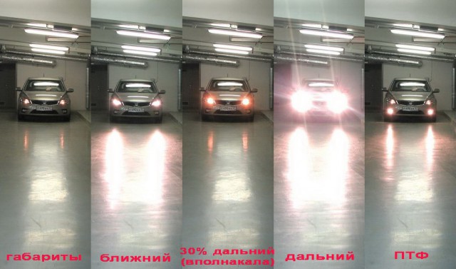

Сообщение Олег М. » 18 дек 2011, 15:59
Это либо БС, либо ДС ниже, чем в 50%. Дальний вполнакала заметен.
Re: Дневные ходовые огни
Сообщение Евгений Ш » 18 дек 2011, 16:07
omix08 писал(а):Это либо БС
Ага БС от ДС я не отличу :D :D
omix08 писал(а):ДС ниже, чем в 50%.
Вероятно, Я ДС до этого не в полный накал никогда не видел. Но тут совершенно чётко просматривался даже экран лампочки. По яркости очень похоже было на БМВшные "глазёнки ангела" :D

Сообщение NarimanSPb » 18 дек 2011, 20:07
Евгений Ш писал(а):Вероятно, Я ДС до этого не в полный накал никогда не видел.
Снимал для сравнения, когда у своего СИДа сделал "дневной ДС".

Сообщение Яша » 19 дек 2011, 06:00
DrMaza писал(а):если не брать во внимание дальний свет лучше всего светит ближний свет..
А заметней, 30%. Тут нет надобности светить, здесь необходимо, что бы тебя было видно, это же ДХО.
блин описался - хотел сказать, заметнее всего вот именно не 30%, а ближний

Сообщение Яша » 21 дек 2011, 07:45
Negmatov писал(а):Т.е. на том де самом сииде нельзя использовать ДС на 30% как ДХО. Вообще я думаю, что насиловать так лампы не стоит, все же их замена будет достаточно дорогостоящей.
О каком насиловании ламп Вы, говорите, в таком режиме, они вообще вечными будут.

Сообщение Яша » 21 дек 2011, 07:50
DrMaza писал(а):блин описался - хотел сказать, заметнее всего вот именно не 30%, а ближний
Вы, закройте бумажечкой отражение света от полированного пола, и посмотрите в глаза машине, и поймёте что дальний на 30% заметней для встречного пешехода, водителя.
