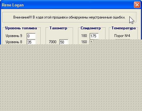

Сообщение 18_rus » 09 июл 2013, 22:00
Программатор я спаял, LPT порт подключил. Новую микросхему 93С56А я прошиваю и считываю нормально. Панель пока не снимал.
Прошивка 7101, логан 2007 г.в., 85 т.км.
Не пойму только каким образом из прошивки 7101 надо сделать 7102. По инструкции понял что с помощью "хамелеона" и "LFE2.6". Одним хамелеоном не обойтись?
Что делаю я. Запускаю "хамелеон", файл - открыть - выбираю "7001" (я так понимаю это 7101) - программирование микросхемы. Прошивка заливается за несколько секунд (2-3 секунды) всего. Чтение - считывается также за пару секунд. Файл - сохранить, называю новым (имя 1). Открываю LFE2.6 - файл - open1 - (имя 1) - щелкаю кнопку "7102" - Swap - save, задаю имя №2. Открываю хамелеоном "имя №2" - щелкаю кнопку "показать" - выскакивает окно с надписью сверху "Внимание!!! В коде этой прошивки обнаружены неустранимые ошибки." И все уровни в цифрах сбиты. Прошивка портится именно после того как пересохраняю ее в LFE2.6.
В чем ошибка, что делаю не так? Пробовал просто хамелеоном считать, потом выставить "7102" - заливаю обратно. Потом считываю ее, открываю в LFE2.6 - показывает версию 7101 и пишет что компьютер не активирован.

Re: Активация штатного БК в Логане. Технические вопросы.
Сообщение NordWest » 09 июл 2013, 22:50
18_rus
LFE2.6 вам не нужен.
Считываете свою прошивку Хамелеоном, сохраняете в файл (на всякий случай), выставляете желаемую версию прошивки (в вашем случае это будет 7102) и зашиваете назад в приборку. Всё!
Не нужно ждать, что LFE или Хамелеон корректно определит версию прошивки - это невозможно. Просто идёте к авто и подключив к разъемам смотрите версию.
Сообщение jim » 10 июл 2013, 09:45
Если пользуетесь lfe , перед сохранением файла сделайте swap.
Сообщение 18_rus » 10 июл 2013, 22:05
NordWest, спасибо за активную помощь.
Только что прошил - все ок, дополнительное меню появилось, прошивку стал показывать 7102! :yahoo
