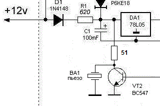

Учтя все замечания участников, новый вариант схемы должен выглядеть так. Версия 3_3, принимаются замечания по схеме Изображение Схему исправил
Динамик можно взять на 8 Ом от детской игрушки пр-во Китай )))) Он маленький, плоский и звучит громко.

Vlad007 писал(а):Новый вариант схемы должен выглядеть так?
ВА1 в таком подключении может быть только динамиком. Пьезо подключается немного не так.

Ну если пьезо излучатель, то, наверное, правильнее будет подключить его ДО стабилизатора 5В ))) Уже исправил в схеме

Vlad007 писал(а):Ну если пьезо излучатель, то, наверное, правильнее будет подключить его ДО стабилизатора 5В ))) Уже исправил в схеме
Не-а, не будет пьезо работать и в таком включении :wink: .
Давайте лучше сделаем вот так:

Так тоже - не очень гуд .....ток всё время будет течь через резистор и пьезик Возможен ещё вариант - параллельно пьезо включить резистор 10к.
Вариант реле на Тини13 тут: http://www.mcselec.com/index.php?option ... &Itemid=57 нашёл случайно, сам не собирал.

Пищалку лучше подключать до R1,чтобы она не давала помех по питанию.Сопротивление R1 = 620 ,а пищалки в лучшем случае около 50 Ом.Отфильтруют ли конденсаторы такой писк?А чтобы не сжечь - нагрузить балластом.

Vlad007 писал(а): Да, возможно, что пьезои не будет работать, но возможен ещё вариант - параллельно пьезо включить резистор 10к.
Вариант реле на Тини13 тут...
Прикольно, только Бейсике проект. Чем его компилировать?
Да, возможно, что пьезои не будет работать...
ИМХО, проще пищалку на 12в поставить (такой чёрный бочонок, пищит при подачи постоянки - как маленький автомобильный звуковой сигнал - механический автогенератор, на системный платах стоит), 30рублей стоит и меньше места занимает.

Vlad007 писал(а):Учтя все замечания участников, новый вариант схемы должен выглядеть так. Версия 3_3, принимаются замечания по схеме [img]
Всё-таки (ради занудства) нужно на схеме указать сами контакты реле. Кстати, на Логане этот выход будет реле управлять (которое в ЦЭБКС-е)? Т.е на схеме можно использовать слаботочный транзистор?

Сообщение Vlad007 » 05 янв 2012, 17:19
Ну у меня кпримеру будет два реле, либо одно с двумя электрически независимыми группами контактов (ещё не решил что лучше) : первая-нормально замкнутая (динамическое торможение моторчика), вторая - нормально разомкнутая (рабочая). И чего, мне теперь два реле показать на схеме и две группы контактов ? ))))))) Транзистор - любой n-канальный, можно даже биполярный n-p-n, с допустимым током = нагрузке +запас миллиампер 250, ну 2n7000 я б лично ставить не стал из соображений надёжности ))))). Поставил какой под руку попался ))))). По доработке под пьезо )))))))))Изображение
