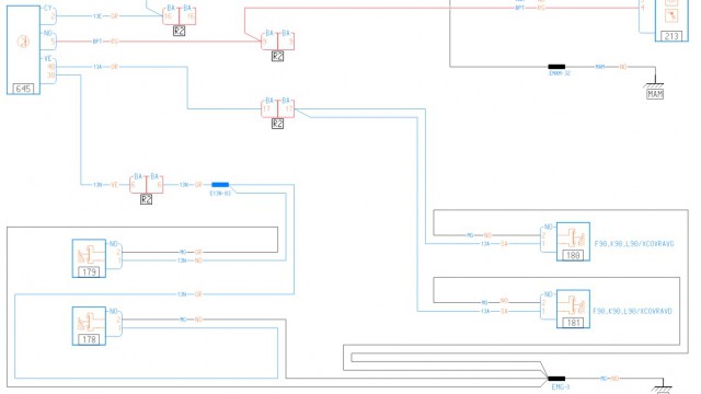

А проверить тестером, приходил ли на ЭБУ (Хотя, правильнее ЦБКЭС :roll: ) сигнал (Упр "-") с концевиков дверей?
645 - ЦКБЭС (ЭБУ) зеленый разъем пин 30
178,179 - концевики передних дверей.
180, 181 - концевики задних дверей (при наличии).
З.Ы. Кстати, какая у вас комплектация логана?

Тогда, наверное, распиновка ЦКБЭС другая. Схемы на новый логан я еще не видел, поэтому не подскажу.
Александр35579 писал(а):вот думаю может на концевики дверей его подключить
Если нет электросхемы - то это вариант.
