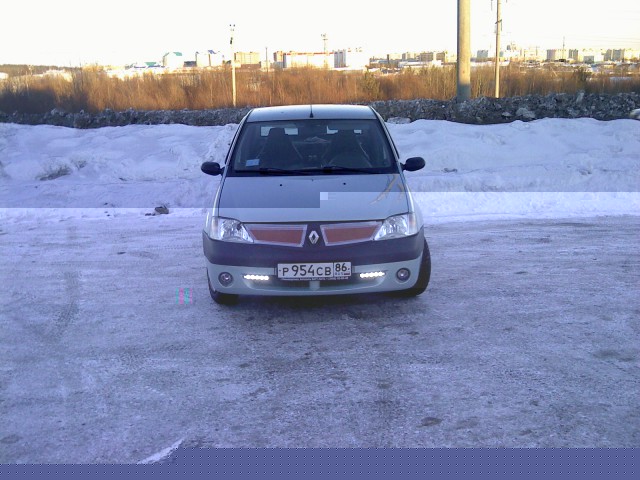

В воскресенье установил свои ДХО ШО-МЕ 501

Предупреждаю всех кто будет брать себе ДХО ШО-МЕ, через родной блок управления они не подключаются, надо дополнительно ставить реле.

Сообщение БОРЕЦ » 02 мар 2011, 16:32
NikoNiko писал(а):ну это же не шоу ми
Коробка очень похожа, у меня такая.

Сообщение БОРЕЦ » 02 мар 2011, 17:29
NikoNiko писал(а):тогда вопрос - а почему не подключается? что там такого? и какое и куда надо реле ставить?
На схеме нарисовано подключение к аккумулятору и габаритам, попробовал - не получилось, ДХО горят постоянно и при включении габаритов не гаснут. Подключил к плюсу после зажигания все остальное через реле. Вот по такой схеме:http://www.drive2.ru/users/andreyharrier/blog/288230376151824281/
