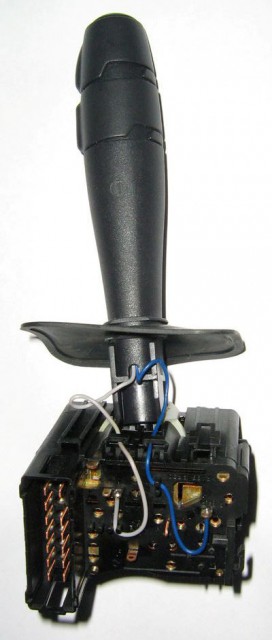

варвар писал(а):Непрошол сегодня техосмотр ,передние птф светят в верх и неработает задняя птф,лампа цела напруги на розовом крайнем проводе нет.
чел на станции то уверяет что умну колхоз с передними типа крутилка на одно полжение а должна с двумя.Машина 08г1.6 с абс без кондея сзади вёсла,вроде экспрешн.В положении вкл горят передние и значок в приборке который левее зелёный. Сам вопрос как сделать временно чтоб горела лампа в приборке и задний птф а передние неработали с возвратом назад минут через 20 :)
Сам себе отвечу,истина гдето здесь
завтра полезу с паяльником :brainy

Re: Противотуманные фары
Сообщение дима » 11 мар 2014, 12:45
варвар писал(а):истина гдето здесь
истина в том,что подрулевой есть 2 ух видов :arrow: с птф и без
разница видна сразу,у вас который :wink:
Сообщение варвар » 11 мар 2014, 18:15
Вижу оба с птф :wink: .Решил проблему подругому в связи с ленью,кинул временный хвост от релюхи до лампы задней птф :boast
Сообщение дима » 11 мар 2014, 18:25
варвар писал(а):Вижу оба с птф
ага,оба с задней туманкой :-D
п.с.
:lol: но на самом деле ,они разные и это оч.хорошо видно :roll:

Сообщение timur73_73 » 10 апр 2014, 20:24
Задний ПТФ у меня включался вместе с передними. Чтобы этого не было, в цепь предохранителя заднего ПТФ вставил тумблер (так что проблему заднего ПТФ можно посмотреть начиная с предохранителя). Теперь задний ПТФ у меня включается отдельно (при ограниченной видимости), а передние можно использовать когда хочется (например вместо ДХО). Еще одна доработка была сделана согласно сообщению на форуме (где-то выше в теме ИМХО) - перепаян контакт подрулевого, чтобы ПТФ включались вместе с габаритами. Техосмотр прошел без проблем, правда ПТФ, по совету форумчан, пришлось покупать оригинальные, но я не жалею. Если нет возможности правильно настроить передние ПТФ, для прохождения техосмотра их лучше закрыть какими-нибудь заглушками (у нас по крайней мере говорят, что если лампа есть - должна гореть) и вынуть реле ПТФ из подкапотного блока.
