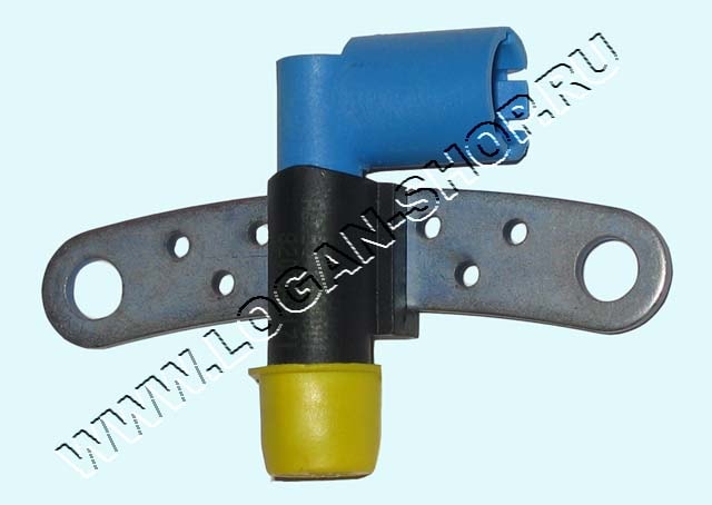

EgorKr писал(а):Потереблю еще раз датчик положения коленвала и буду посмотреть дальше.
Стесняюсь спросить, а где этот датчик находится? :oops:
Ну так, в порядке самообразования.
У меня тут, кстати, мозг газовый умер :( Менял.....
СообщениеДобавлено: 12 авг 2009, 11:16
NAIL1
ProMan ДПКВ установлен в задней части двигателя напротив задающего венца
на маховике двигателя.
СообщениеДобавлено: 12 авг 2009, 11:18
ProMan
NAIL1 писал(а):ProMan ДПКВ установлен в задней части двигателя напротив задающего венца
Мда... Чую, придется посмотреть схему и книжку с картинками :lol:
