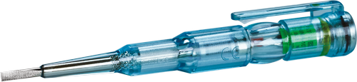

Кстати про проверку свечей. Многие для теста сдёргивают провода со свечей на работающем движке. Этого делать НЕЛЬЗЯ на авто с системой зажигания высокой энергии ( микропроцесорные, комутаторные и проч.). Так можно делать только на контактных системах. И опять-же провод надо снимать не со свечи а с трамблёра ( модуля зажигания ). Тогда у вас в руке останется провод без напряжения и вас не долбонёт. Если же надо проверить свечи-искру на современном авто лучше предварительно, если это возможно, задрать колпачки на проводах что бы оголились наконечники и куском провода соединённого с "массой" замыкать эти наконечники на массу. Так будет видно есть ли искра на данном проводе и реагирует ли движок на отключение свечи. Ещё маленький советик. Если у вас нет анамалий с расположением сердца, всё работы проводить ПРАВОЙ рукой. Левую держать при себе. в случае поражения ток не пойдёт по сердцу.

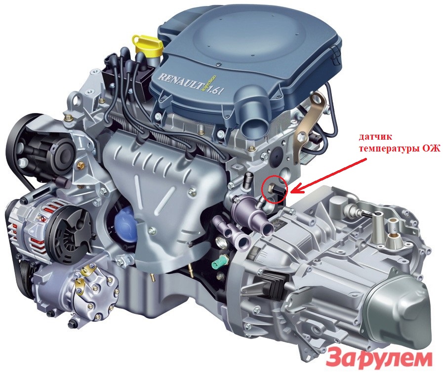

Всем дорого времени суток , всех с Новым годом и Рождеством . По теме : симптомы вот : тЕще опишу признаки неработающего MAP-сенсора:
1. До 70 градусов машина более менее работает хорошо, после 70 начинается нестабильный холостой ход.

1. Датчик температуры ОЖ, как-то не так работает - 2 деления , потом 4 деления, потом при движении опять показывает 2 деления - это не нормальная его работа 100%. Я так понимаю, что Контролер, в зависимости от температуры ох.жид., управляет системой впрыска, вкл/выкл. вентилятора Сист.Охл.. Температуру охлаждающ. жид. контролер рассчитывает по падению напряжения на датчике. От правильности показаний датчика температуры ОЖ зависит большинство процессов управления контролером.
Завтра буду чистить разъемы этого датчика, так как могут искажаться данные и смесь может переобогащаться, работа " ХХ" становится плавающей. Потом все отпишу и подробно выложу проблему...Я много почитал на разных форумах логановодов, и сам страдаю, так что решил очень серьзно решить эту проблему и по подробнео с ней поделиться. А то, что я её решу в этом не сомневаюсь...)))

AlexSann писал(а):проблема с ХХ при прогреве двигателя,
Посмотрите: viewtopic.php?f=24&t=9716&p=1118579#p1118579
НЕ напоминает?
AlexSann писал(а): Датчик температуры ОЖ, как-то не так работает - 2 деления , потом 4 деления, потом при движении опять показывает 2 деления - это не нормальная его работа 100%.
Это признано признаком неисправности термостата в 90%

Sergren писал(а): Если снова будет троить, я его откручу и как минимум проверю разъем и при возможности сопротивление.
Гораздо проще оценить исправность ДТОЖ можно через ЕЛМ или БК.
Посмотреть температуру которую видит и показывает ЭБУ сразу после запуска = температуре наружного воздуха, а потом по мере прогрева до срабатывания 1-й скорости вентилятора = около 100 градусов.
Где он находится на двигателе 1.4 первой фазы? Я нашел какую-то куцую фотку, но хочется сразу его найти.
Re: Нестабильная работа двигателя
СообщениеДобавлено: 30 янв 2022, 22:12
NarimanSPb писал(а):Гораздо проще оценить исправность ДТОЖ можно через ЕЛМ или БК.
Не проще. Просто потому что нет ни того, ни другого. :lol: :lol: :lol:
NarimanSPb писал(а):Движок.jpg
Спасибо! Теперь следующий шаг понятен.
СообщениеДобавлено: 02 авг 2022, 01:24
Виктор3371 писал(а):на холодную так же (после 5-10 секунд) начинает глохнуть,пока не прогреется
Тогда надо смотреть датчик температуры ОЖ. Для пробы можно запустить холодный двигатель со снятой фишкой ДТ.

СообщениеДобавлено: 06 сен 2022, 21:03
3dmax писал(а):А вот именно понять, что работают два, а не три - сложновато им.
Тогда можно применить этот супер-девайс :) за 150 руб.
Если держать за жало этот бесконтактный индикатор и поднести его к В/В проводу на свечу, то при наличии импульсов он будет моргать! :acute
СообщениеДобавлено: 06 сен 2022, 21:38
Младший менеджер
На фото показан индикатор фазы или что-то другое?
СообщениеДобавлено: 06 сен 2022, 21:51
Младший менеджер
Не только фазы!
Прибор оснащен светодиодным индикатором и автономным источником питания (батарейками);
В отвертку также включен транзистор, обычно биполярный;
Многофункциональная индикаторная отвертка определяет фазу;
Отвертка-индикатор позволяет определять обрыв цепи;
Позволяет найти место повреждения в проводнике;
При помощи способности определения наличия напряжения бесконтактным способом можно находить место расположения проводки;
СообщениеДобавлено: 07 сен 2022, 10:13
Младший менеджер
Были у меня два подобных индикатора. Пока новые - работали. Примерно через год или два с ними начались глюки, показывали неправильно. Слабое место - несколько мелких батареек, на которые нельзя надеяться, что они долго проработают. То есть, прибор непрактичный. Но за указанную цену для разового определения какой-либо неисправности можно купить.
СообщениеДобавлено: 07 сен 2022, 15:45
jim
NarimanSPb писал(а):можно применить этот супер-девайс :) за 150 руб.
В свое время сделал самоделку из неонки(машина с трамблером была) :-D Где-то в гараже лежит, но не пользовался сто лет.
СообщениеДобавлено: 07 сен 2022, 16:08
Младший менеджер писал(а):Примерно через год или два с ними начались глюки, показывали неправильно. Слабое место - несколько мелких батареек, на которые нельзя надеяться, что они долго проработают. То есть, прибор непрактичный.
Любой электронный прибор станет непрактичным если его НЕПРАВИЛЬНО использовать!!!
Скорей всего Вы при контроле фазы держали палец на ТОРЦЕВОМ КОНТАКТЕ. А это и есть ошибка в использовании.
Надо было инструкцию всё-таки ПРОЧИТАТЬ! :regulations
