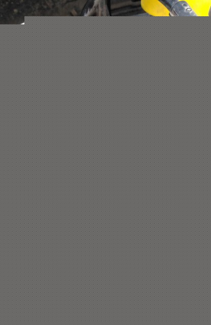

Поменял сегодня передний сальник коленвала и ремень + ролик ГРМ. Завёл, прогрел. Вроде работает. Смутил один момент: после прокрутки пары кругов ремня вручную он обосновался на шестернях на пару милиметров левее прошлого относительно оси ( фото). Насколько это нормальное явление или что-то пошло не так?

Chingachguk писал(а):Насколько это нормальное явление или что-то пошло не так?
Это нормально.
Что бы метки совместились надо прокрутить КВ много раз. 16 если мне не изменяет память, но могу и ошибаться.

Сообщение Chingachguk » 18 сен 2016, 08:53
Это нормально.
Да про метки я читал перед установкой. Я про положение ремня на шестернях по оси самих шестерен. На фото видно, что ремень ближе к левому краю. А старый был правее на пару милиметров. Вот что меня напрягает.
Сообщение Зфгд_ШШ » 18 сен 2016, 12:14
Chingachguk писал(а):Вот что меня напрягает.
Забейте ;) Надеюсь, когда вынимали сальник, поверхность звездочки масляного насоса не поцарапали, а когда ставили сальник - его кромку не ободрали?
Сообщение Chingachguk » 18 сен 2016, 13:41
Кромку нового сальника вряд ли ободрал. Ставил нежно. А насчёт звёздочки... Если поцарапал, то как и где это должно было быть видно? Вроде смотрел перед установкой. Может, невнимательно. И если вдруг поцарапал, чем это грозит?
Сообщение Зфгд_ШШ » 18 сен 2016, 14:17
Chingachguk писал(а):И если вдруг поцарапал, чем это грозит?
Тем, что масло через сальник начнет гнать пуще прежнего, и тогда придется снимать поддон и менять звездочку.
Сообщение Chingachguk » 18 сен 2016, 18:31
Что ж, будем посмотреть. Ибо выковырял я тот сальник с трудом. Мог и зацепить звёздочку. А вот шестерня коленвала снялась лёгким движением руки. Ремень новый тоже одел достаточно легко(с помощником). Метки чётко совпали. Натянул чуть дальше, чем прорезь на ролике. Не знаю, стоило ли, но показалось, натяжение слабовато.
Проехал сегодня 150 км, расход не изменился, динамика тоже.
Беспокоит повышенная вибрация двигателя, но это уже было. По ощущениям усиливается со временем. Обнаружил трещины в нижней части катушки зажигания. Может она влиять? Свечи летом поменяны. Катушку прогрел,снизу авто герметиком промазал по трещинам , толку ноль.
