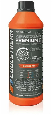

Неужели Вы не в курсе, что если приобретается б/у автомобиль для себя, ПОДЛЕЖАТ замене ВСЕ эксплуатационные жидкости!!!
ИМХО. Можно конечно без конца тут рассуждать и "размазывать сопли по щекам", а лучше надо просто приобрести их все, и поменять самостоятельно или под присмотром в вашем любимом сервисе.
Другое дело если не знаете как, то можно посмотреть на Ютубе или задать вопрос здесь.
А для затравки начните с замены антифриза.
Я бы для Логана взял две бутылки по 1,5 литра такого концентрата антифриза от Кул стрима.
Можно конечно взять оригинальный Глациол, но будет дороже раза в три!
Даже сейчас еле нашёл, спасибо, искал раза три уже.

Сообщение Reno777 » 19 авг 2023, 20:25
Скоро замена...

Есть маленькая проблема. Теперь все наши антифризы, и Кулстримы NRC-Premium в том числе, немного не на тех присадках, что были изначально. А именно, они были на Артеко, Премиум был Фрикор XLC, наш NRC так и назывался.
Сегодня они на китай присадках, и как поведут одному богу известно. Но выбора нет. Я тоже купил две 1,5-шки концентрата новодела Премиум, буду осенью бодяжить под замену ГРМ и помпы.
Зы. Любителям соответствия цветов, наши производители слепили за недорого, и даже обозвали в духе санкций, идентично оригиналу. При этом удобная компоновка, ровно на замену. Такой цены даже до санкций не было - гуляй рванина!
