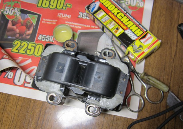

Всем привет!
По всем симптомам трабл связан с катухой. Но беда не приходит одна т.к. не открутить два болта крепления её к станине! Пытался прокрутить их мощными утконосами, так всё бестолку. Что делать не знаю. :brainy Если только шляпки спиливать болгаркой или высверливать дрелью... :shok

Сообщение OlegB » 29 ноя 2011, 19:46
Всем привет!
В итоге болты я победил при помощи плоских да двух труб надетых на ручки сего чудо инструмента. Мда, применение ключей Т-образных, да Г-образных не спасало положения...
В итоге ожидаемые трещины на катухе я увидел. Притащил это чудо индукции домой, двое суток держал в горячих батареях. После усушки протёр всё спиртом да залил все щели эпоксидкой, а после её полимеризации шуранул ещё в добавок эпоксилином. Два дня катаюсь, намёков на траблы нет. Интересно, скока эта химия может продепржаться (?). :|

Re: Лопнула катушка зажигания
Сообщение Ded54 » 29 ноя 2011, 20:40
Хм... "Вскрытие покажет..." :?

Сообщение Зфгд_ШШ » 29 ноя 2011, 21:10
OlegB писал(а):... Интересно, скока эта химия может продепржаться (?)...
Вопрос поставлен неправильно ;) Правильный вопрос:"сколько продержится катализатор при троящей катушке"
Сообщение OlegB » 29 ноя 2011, 21:30
Гмм, значит если траблов нет то всё равно брать курс на Маршал? :brainy
