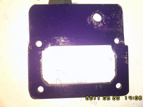

Сообщение dialeks » 25 сен 2011, 14:03
Ded54 писал(а):Всё очень просто... Т.к. по катушкам Цитрон мало отзывов, решил сохранить родной разъём - для отката назад. Но всё работает штатно ( три Т)...
Получил сегодня в Экзисте Цитроновкую катушку для Логана. На родной проездил 6 лет, уже и заливал эпоксидкой на всякий случай, а на неделе всю ночь шёл дождь и утром машинка пол дороги на службу троила. Решил пора и "честь знать" :) поменяю на аналог из недорогих. Понравилось фото крепления за проушину на новом месте. А то ведь на старом наверняка появятся трещины как у родной. Фотку железяки можно ещё раз? Где то мелькала отдельно, но в темах запутался :roll:
Хотя можно просто приложить катушку к пластине, просверлить 4 отверстия и 5-е под проушину. Толщину где-то 4-5 мм из "дюраля" :?:

dialeks, можно... :arrow:

Юрий Михалый, так у тебя эта пластина на одном болте держится?
Re: Лопнула катушка зажигания
Сообщение Ded54 » 25 сен 2011, 19:13
Так точно, с гровером.

Сообщение dialeks » 28 сен 2011, 23:46
Ded54 писал(а):dialeks, можно... :arrow:
Спасибо, увидел! А почему синего цвета, что за металл?
