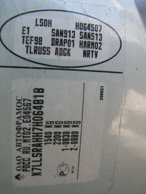

Кто может сообщить код упорных полуколец на движок k7m 710? А то в existe посмотрели по Dialogys и привезли на дизель. Поставили - не подходит. Проверил по коду - то же выдает. Получается в Dialogys ошибка и код 7701473149 неверен. И если можно скиньте в личку данные таблички у кого логан 1,6 8 кл. с кондеем выпуска 2007 года, а то у меня эта табличка утеряна и заказывать запчасти - один гемор.

zilot писал(а): И если можно скиньте в личку данные таблички у кого логан 1,6 8 кл. с кондеем выпуска 2007 года, а то у меня эта табличка утеряна и заказывать запчасти - один гемор.
Завтра фото выложу здесь.

Сообщение Iron » 08 июн 2012, 10:53
zilot писал(а):И если можно скиньте в личку данные таблички у кого логан 1,6 8 кл. с кондеем выпуска 2007 года, а то у меня эта табличка утеряна и заказывать запчасти - один гемор.
Может еще кому-то пригодится:

Аркадичч писал(а):Завтра фото выложу здесь.
