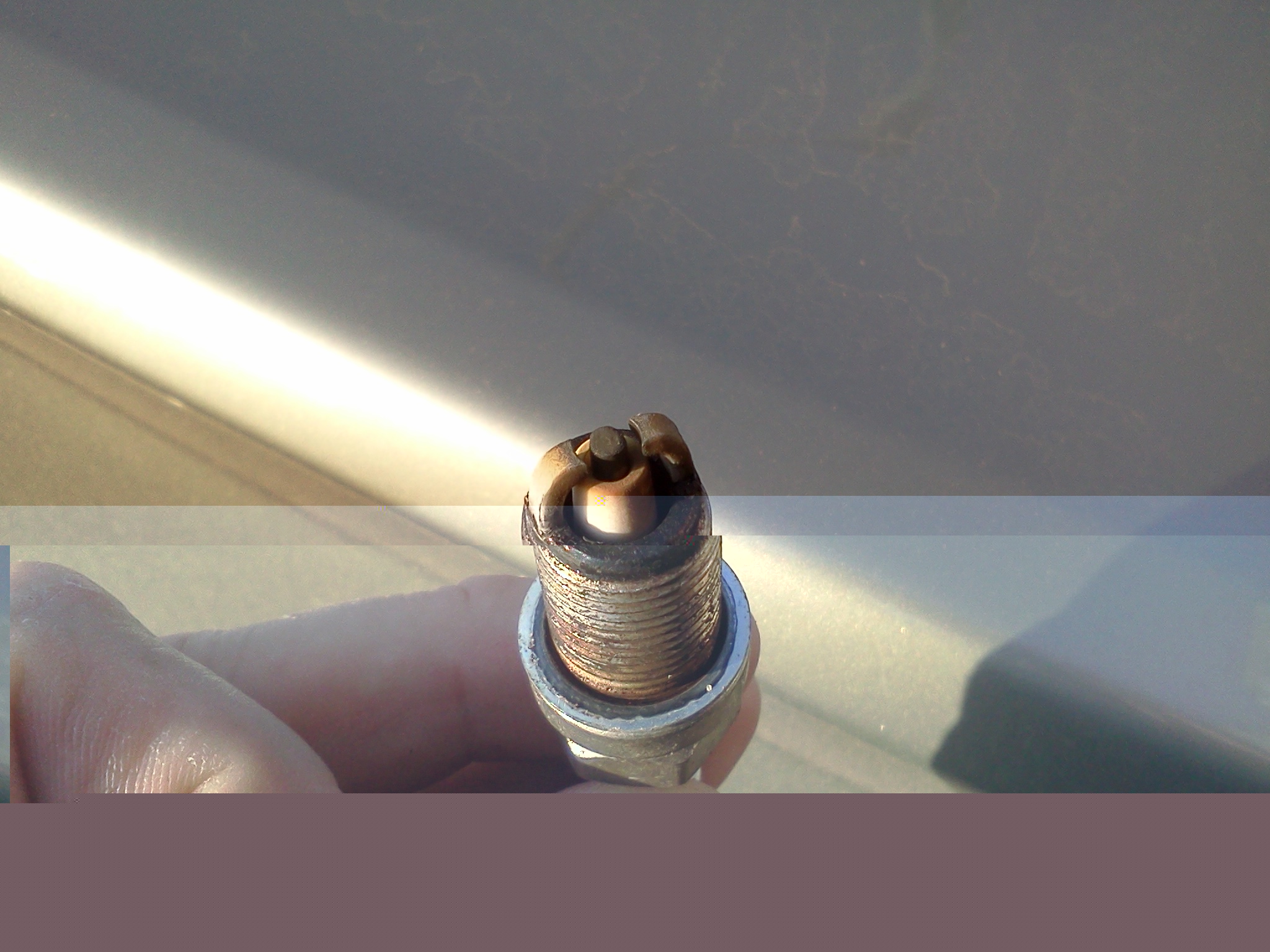

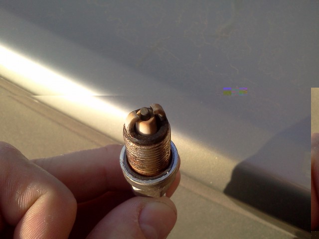

Уважаемые, подскажите: поменял свечи на новые (ТО-1), так у старых интересная выработка это от чего и печему, и можно ли их в дальнейшем поиспользовать (как нз)?

tolsty писал(а):у старых интересная выработка
На фото та самая свеча с интересной выработкой? Если да, то в чём она заключается? Не вижу в данной свече ничего необычного. На таких свечах ещё ездить и ездить.

Сообщение tolsty » 09 окт 2011, 23:28
3dmax писал(а): Если да, то в чём она заключается? Не вижу в данной свече ничего необычного
я не механик, потому и спросил. негде больше спросить. просто за 14т км сработался металл контакта, т.е изменился искровой промежуток, да и интересно для чего тогда я их сменил... :brainy
и еще: стоит ли менять заправку?

Сообщение 3dmax » 10 окт 2011, 00:17
tolsty писал(а):просто за 14т км сработался металл контакта, т.е изменился искровой промежуток,
Ничего у Вас там не сработалось, не выдумывайте. Точно так же выглядит новая свеча.
tolsty писал(а):да и интересно для чего тогда я их сменил...
Ну это вы себя спросите.
tolsty писал(а):и еще: стоит ли менять заправку?
Небольшой налёт коричневатого цвета есть, но он оооочень небольшой. Можно сказать, что заливаемый Вами бензин вполне хорошего качества.
Вот так выглядит свеча двигателя, в который заливают бензин с октаноповышающими присадками ( ферроцены )
Так что ваши свечи в отличном состоянии и проходят ещё, как минимум, 15 тысяч.
