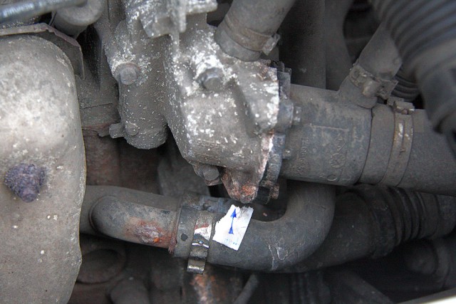

Утечка. Первое время доливал (раз в 3-4 дня), а потом перестал. Не утекает ниже уровня в бачке - на 1 см ниже MIN (где кольцевой ободок). Так и езжу полгода. Температура нормальная (4 деления в самую жару).
Место течи – низ, где корпус ТЕРМОСТАТА присоединяется к выпускному патрубку головки блока цилиндров (тремя болтами). Сейчас это место влажное, но капель не образуется.
Еще не разобрался до конца в конструкции (машина 2009 г.в.). Но по описанию (например, в книге изд. «За рулем»), сам разъем без прокладки или герметика.
Прокладка есть на термостате. Её и нужно менять?
Вот место, где течь (указал стрелкой). Точно, что не из подходящего сверху шланга – прощупал тщательно.

Сообщение дима » 27 июл 2014, 21:56
Генрих писал(а):Прокладка есть на термостате. Её и нужно менять?
да,именно так
