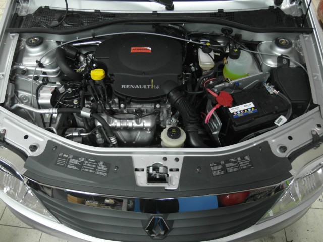

дима писал(а):Alexzander
А есть фото ,в большом разрешении -подкапотного пространства? по ссылке разрешение маленькое ...Охотка посмотреть.Куда рампу поставили газовую?
п.с.
я,когда себе ставил ГБО,все думал: куда ВЗУ ставить? в итоге врезал в бампер,ну рука не поднялась на врезку под крышку...
Да, есть. Рампа стоит под воздуханом. ВЗУ чаще всего так и делаем.
Кстати по поводу регулировки клапанов стараюсь предупреждать о необходимости проверки в зависимости от модели-марки автомобиля. Какие то авто его вообще не требуют, какие то через 50 тысяч желательно проверить зазоры. В среднем через 70-80 тысяч необходимо зазоры регулировать тем кому надо регулировать.
