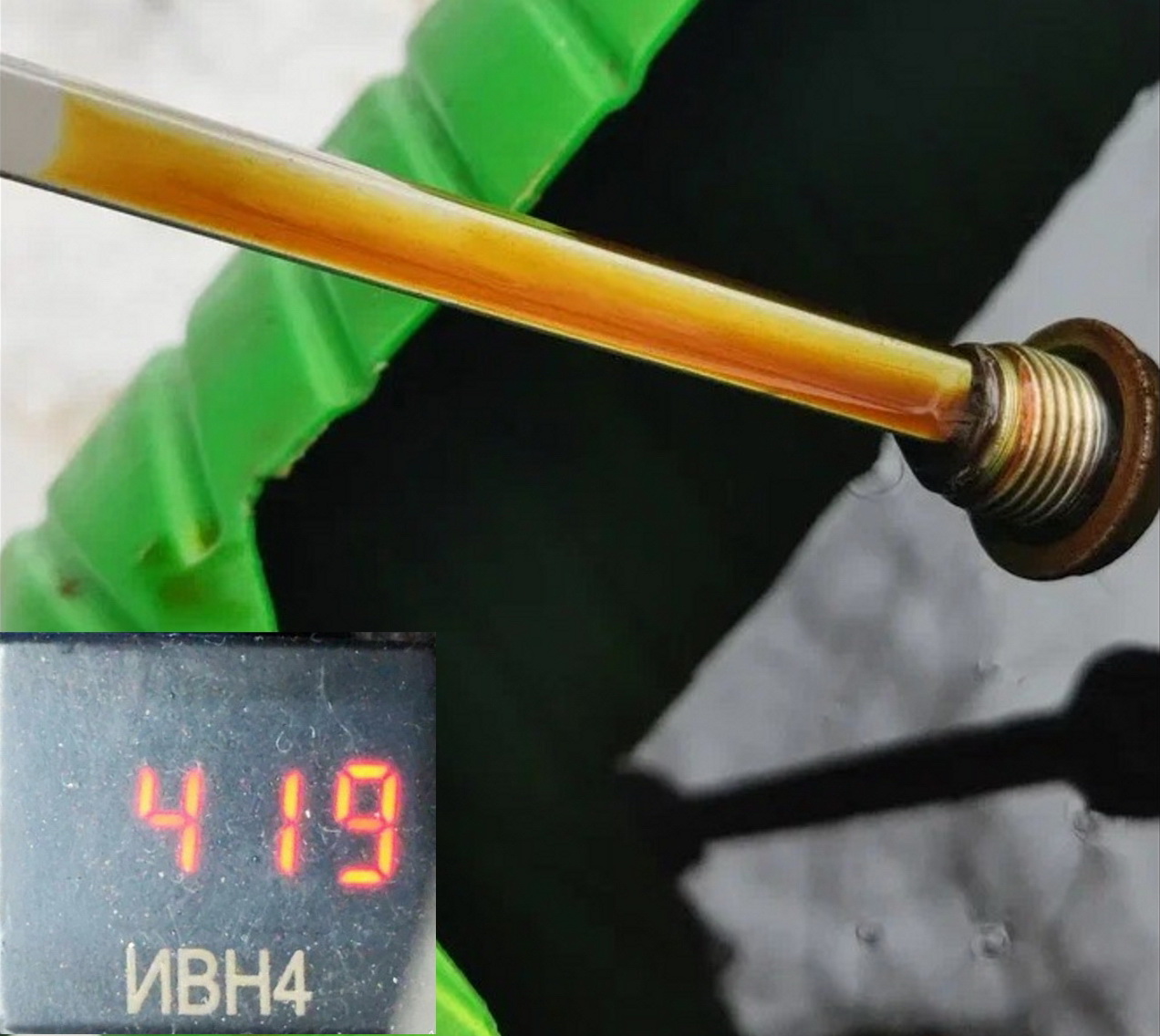

Были времена, лил в Логан ПАО, по 3,5тыр за 8 литров брал в акцию. Но после известных событий 5л этого масла стало стоить 9тыр. и сразу оно стало не нужно))) Вернулся на гидрокряк.
Поездил на Лук, вполне неплохо, но у него имеется расход, типа четверти уровня за интервал. Перешел на Wolf, все то же самое, но уровень, как вкопанный стоит, пока гоняю на нем, и впрок набрал на пару лет.
14ткм пробега и 419 часов наработки на слитом масле. Можно было и до 20 гонять, как мой знакомый))

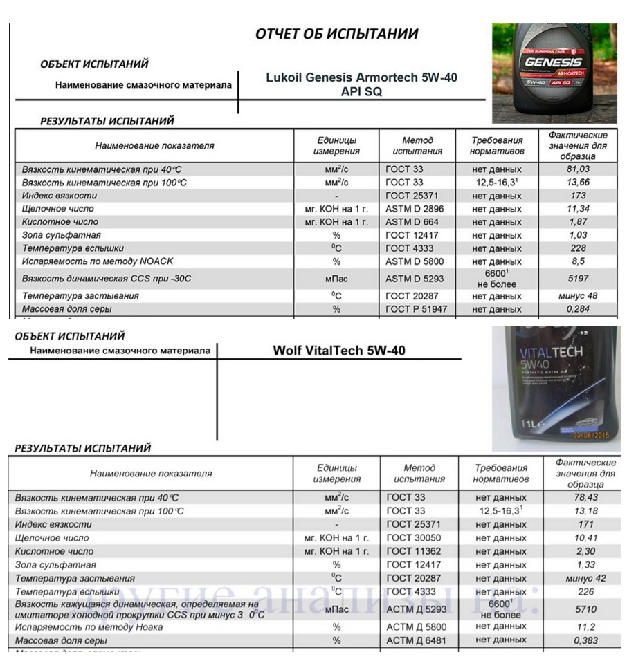

ddr512 писал(а):Поездил на Лук, вполне неплохо, но у него имеется расход, типа четверти уровня за интервал.
Значит индекс вязкости у него поменьше, вот и поджирает. Само по себе масло тут не виновато. Надо было погуще взять.
В том-то и дело, что у Лук, судя по анализам, и по паспорту, все должно обстоять лучше. Но на деле нет. Возможно пакет не такой жирный, или еще чего, но Лук уходит, а Вольф нет. Самое интересное, они по цене тоже плюс-минус одинаковые.
