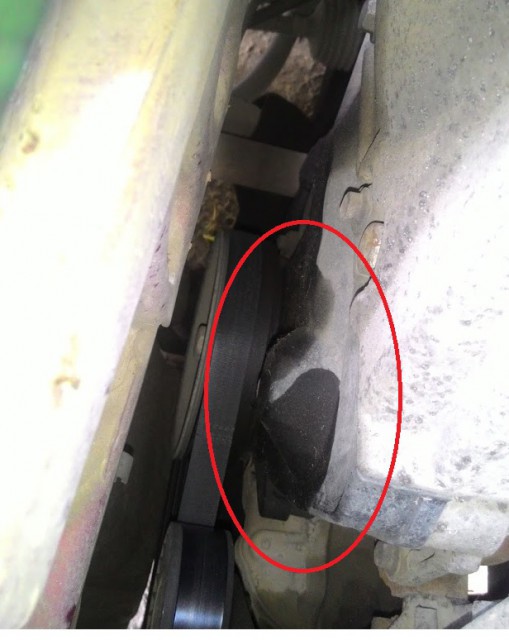

Сообщение abrakabama » 20 июл 2019, 20:27
Потеет ПЛАСТИКОВАЯ крышка ГУР, причем, не сверху, где болты, а снизу. Все в налете до шкива коленвала.
Что может быть?

Сообщение britmila » 20 июл 2019, 20:36
А причём здесь гур - может крышка грм . Разбирать и смотреть сальник коленвала под замену .

Сообщение Зфгд_ШШ » 20 июл 2019, 21:59
abrakabama писал(а):Все в налете до шкива коленвала.
Вообще-то это течет передний сальник коленвала и его поскорее надо поменять с ремнем (как минимум) ГРМ

Сообщение abrakabama » 22 июл 2019, 11:22
Спасибо. Про ГУР - описка. Никуда не лазил, след высох, новых потеков нет.
