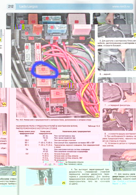

Сообщение clarnet07 » 26 сен 2015, 11:51
Приехал с диагностики: на приборе вылезла прописанная ошибка 515, что-то связанное с нарушением электроцепи при запуске двигателя. Путём диагностики и прозвонов цепи нашли глюк: реле 238 в коробке под капотом "Реле блокировки впрыска"
Поменяли реле, сказали наблюдать. Мастер показал документацию, пришедшую с ВАЗа: мало того, что все схемы чёрно-белые, так ещё половина текста на ФРАНЦУЗСКОМ языке!!! И французские обозначения всех реле и прочих запчастей!

Сообщение Nick_2141 » 26 сен 2015, 11:59
clarnet07 писал(а):Путём диагностики и прозвонов цепи нашли глюк: реле 238 в коробке под капотом "Реле блокировки впрыска"
Хм...
Если так - надо будет добавить в копилку. (Раньше такого не встречалось)
clarnet07 писал(а):Мастер показал документацию, пришедшую с ВАЗа: мало того, что все схемы чёрно-белые, так ещё половина текста на ФРАНЦУЗСКОМ языке!!! И французские обозначения всех реле и прочих запчастей!
А зачем велосипед изобретать, когда все схемы есть? 8)
Это официальные руководства для сервисменов!!! Понятно, что все пользуются правильными схемами. Но сам факт того, что Автовазу наср...наплевать на своих дилеров.

clarnet07 писал(а):мало того, что все схемы чёрно-белые, так ещё половина текста на ФРАНЦУЗСКОМ языке!!! И французские обозначения всех реле и прочих запчастей!
вот официальная ларгусовская инструкция по ремонту...вполне читабельная и смотрибельная.
https://yadi.sk/d/OL5Qof1OKvAua
А вот это классная штука, совсем не то, что мне показал сервисмен. Хотя какие-то фиолетовые штампы и печати на первой странице стояли. спасибо за ссылку, уже скачал себе.
