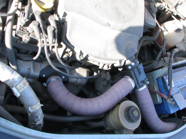

Сообщение Аркадичч » 24 фев 2012, 13:58
Nick_2141 писал(а):Ну, если точно закрыта - то смотрите регулятор холостого хода... Для начала - почистить.
Чистить пока холодновато. Вот сколхозил улучшайзинг... :D
После 7-10 мин. работы двигателя уже никаких "эависаний" оборотов нет. Заслонка в тройнике стоит в среднем положении.
Колхоз работает!

Re: проблемы:в режиме ХХ обороты взлетают до 3000-4000

Сообщение дима » 25 фев 2012, 10:01
Аркадичч писал(а):После 7-10 мин. работы двигателя
у меня уже, на приборке 4 палки :roll: ,а зависания проявляются(лично у меня) в первые две минуты после пуска мотора и то,в сильный холод..
Сообщение Аркадичч » 25 фев 2012, 10:24
дима писал(а):а трубка кондера в изоляции улучшила его производительность?
Уменьшился шум (рёв) кондея, да и трубка перестала "потеть"
Производительность не измерял - Мну хватает!
