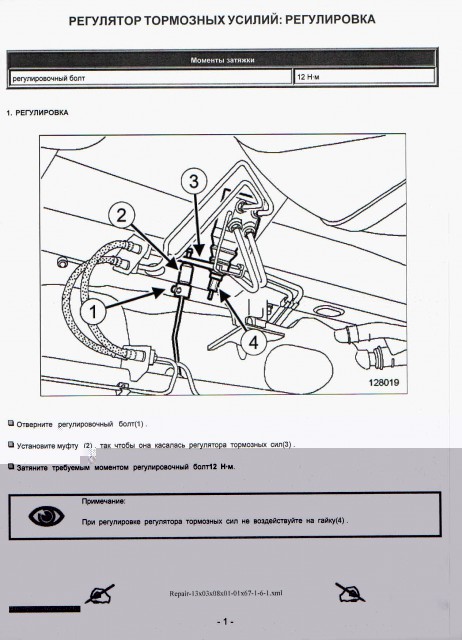

официалы не советуют крутить гайку.
вот с диалогиса:

вчера регулировал"колдуна",завернул гайку на один оборот и отрегулировал тягу(как здесь написано)зад начал тормозить!!!просто "небо и земля" по сравнению с тем что было,на плотном укатанном снегу при торможении"в пол"при скорости20км/ч.40 л топлива,1человек в машине. у передних колес след от"юза" 1,5 метра,у задних-30 см(раньше вообще не блокировались)достаточно ли это по нормам ТО?на "катки" заехать и проверить негде :( может быть кто нибудь из уважаемых форумчан которые проходили ГТО и тормозная система заведомо исправна проведут подобный тест и отпишутся?заранее спасибо!P.S. понимаю что длина тормозного пути зависит от резины...интересует именно соотношение перед/зад

У меня пропала куда то защелка стержня регулятора тормозов с задней балки. ГДЕ МОЖНО ЕЕ КУПИТЬ ПОДСКАЖИТЕ?????????

sasha1975 писал(а):У меня пропала куда то защелка стержня регулятора тормозов с задней балки. ГДЕ МОЖНО ЕЕ КУПИТЬ ПОДСКАЖИТЕ?????????
Эм...
Не понял, какая. Пальцем покажите:
Re: Регулятор давления в гидроприводе задних тормозов (колду
Сообщение sasha1975 » 25 фев 2012, 09:44
Эм...
Детали под цифрой 3 и 4

Сообщение Nick_2141 » 25 фев 2012, 18:02
ИМХО - дороговато будет. :roll:
Сообщение Skipper-Влад » 25 фев 2012, 22:47
sasha1975 писал(а):Мне надо их купить иначе задние тормоза вообще не работают.
Например здесь
поз. 3 - http://www.exist.ru/price.aspx?pcode=6001548325
поз. 4 - http://www.exist.ru/price.aspx?pcode=6001548379
