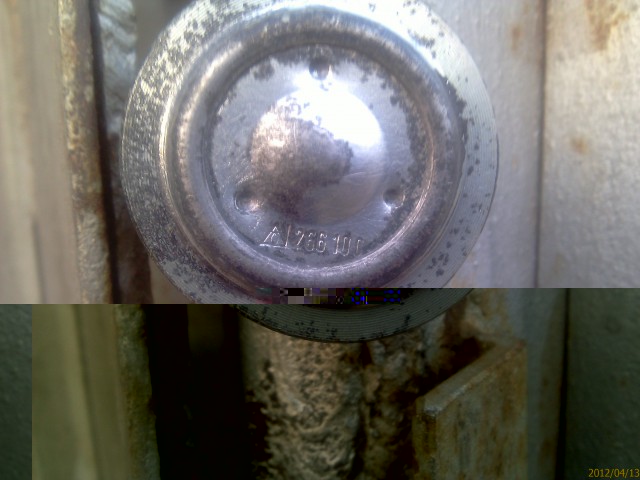

Братцы, а может кто-нибудь знает, чьи рычаги-шаровые ставят нынче на конвейере?
Что-то мне грустновато нынче стало.
Предистория - машине полтора года, пробег - 23 ткм. Логановодом являюсь уже второй раз. Пару недель назад стал замечать стук при проезде мелких неровностей, особенно если на малой скорости по дворам проезжать, с поворотами.
Слушал, дергал, перекладывал вещи в багажнике - все бестолку.
Сегодня снял правый рычаг - шаровая, гнида такая, болтается и аж похрустывает. Снятие пыльника показало, что смазки там почти и не было. Новой опоры под рукой не нашлось, перепрессовал снятую со старой машинки , она была TRW и еще ого-го!!, несмотря на 80 ткм пробега.
Блин, это что, локализация в действии???
Вот фото говенной опоры

Сообщение дима » 13 апр 2012, 21:04
RomanStO
на фото плохо видно,в треугольнике ,что за клеймо? такое?
Re: Неоригинальная подвеска: дешево и сердито (FAQ на 1-й ст
Сообщение RomanStO » 13 апр 2012, 21:08
не только на фото плохо видно, его и в реале трудно разглядеть.
но похоже...
