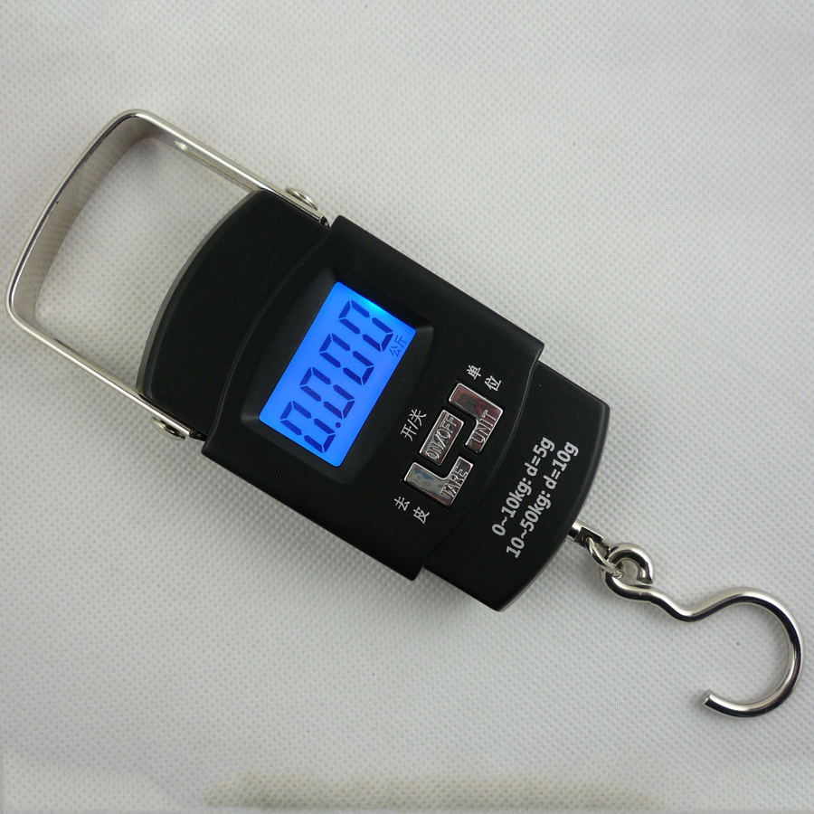

Евгений Ш писал(а):Безмен такой где найдете?
У шкапчике. Если там нет ключа динамометрического :wink:
А если у шкапчике ничего нет, то и нефиг самому гайки крутить :acute
З.Ы. Можно еще на полуметровый рычаг 56-килограммовую девушку поставить :wink:
Re: Разрушился подшипник ступицы переднего колеса
Сообщение scorpirust » 19 ноя 2013, 17:49
Евгений Ш писал(а):
Mavrik писал(а):А что смешного?
http://images.yandex.ru/yandsearch?text=wh-a08
Сообщение Евгений Ш » 19 ноя 2013, 18:17
scorpirust
Удачи Вам тянуть таким безменом метровую круглую трубу с усилием 28 кг. :-D :-D
Сообщение Злой Волк » 19 ноя 2013, 22:21
Мда...
С физикой тут плохо ...
Во-первых:
1 кгс = 9,80665 ньютонов
280 Н/м - это 28,55 кгс/м
А во-вторых - это момент силы, и с помощью безмена гайку точным моментом ни за что не затянуть.
Почему, догадаться не сложно. В противном случае никто бы таких ключей (динамометрических) не покупал. :lol:

Сообщение scorpirust » 19 ноя 2013, 22:38
Вопрос был
Их есть у меня. Во первых это раз.
Евгений Ш писал(а):тянуть таким безменом метровую круглую трубу с усилием 28 кг. :-D :-D
Сетку с картошкой 35 кг - легко. Это два.
з.ы. динамоключик есть
