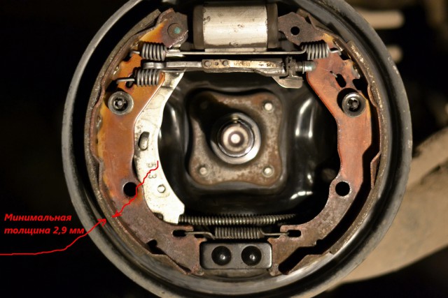

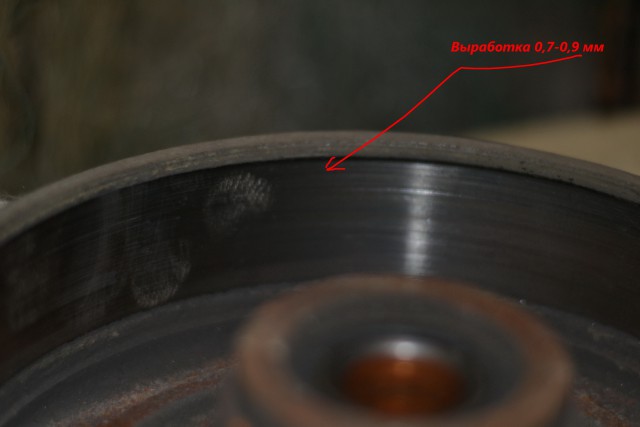

Сообщение Kyzen » 19 ноя 2013, 21:05
Люди добрые подскажите пожалуйста, машина прошла 92000 км, по книжке вроде как пора менять задние тормозные колодки, но я снял и увидел вот такую картину и поэтому нужен совет есть ли необходимость менять колодки сейчас, запас на мой взгляд, вроде бы еще большой?

Сообщение bob292 » 19 ноя 2013, 21:45
Kyzen писал(а): есть ли необходимость менять колодки сейчас
Собери всё обратно , посмотришь тысяч через 100 :-D

Re: Замена тормозных колодок
Сообщение Kyzen » 19 ноя 2013, 21:52
Понял, спасибо.
