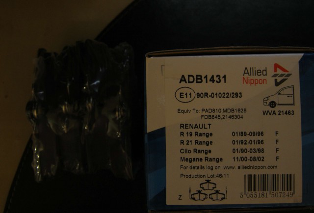

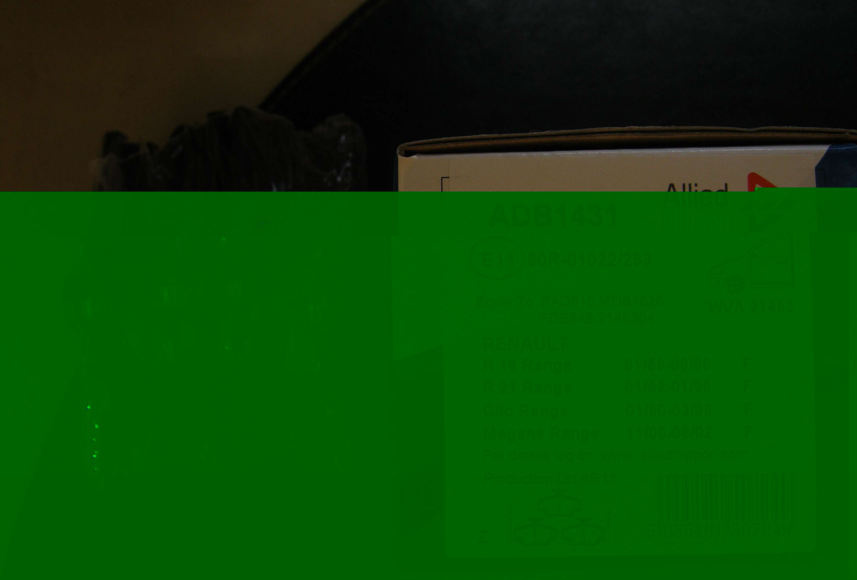

Эксплуатирую два Logan-a, один в Москве и второй в Риге. Подошёл срок Рижского Logana проходить очередной тех-осмотр. На ТО выдали вердикт, необходима замена передних тормозных колодок, выдали наклейку ТО на месяц и отправили на все четыре стороны :shok . Чтож-делать, поехал в автомагазин за колодками. В магазине: "Дайте самые качественные, за ценой не постою!" :P Продавец: "ПЖЛ." и выкладывает Allied Nippon. "Best of the best"-говорит. :shock: Оплатив в кассе 7 лат (14$), я отправился в гараж производить замену. Вскрыл, посмотрел-качественно сделано. Заменил. Пару неделек отъездил, нареканий не было. Вернулся в Москву. Поездив на Автофрамовском Logan-е с месяц решил происпектировать и на нём колодки (т.к. возраст тот-же и побег совпадал 65 т.км). Точно, пора менять. Я в магазин в Москве, дайте Allied Nippon. Выкладывает. Я не веря своим глазам вижу совершенно другого цвета и дизайна коробку со знакомой надписью. Открываю, (т.к. не запечатано, даже) лежат неупакованные колодки совершенно не похожие на те, которые были купленны в Риге. На вопрос " А откуда этот бренд и сколько стоит" продавец подал мне рекламный буклетик о "замечательном" производителе этих колодок и объявил цену в 700 руб! Прихватив бумажку, и заехав в другой магазин обнаружил то-же самое. Т.К через пару недель ко мне должна была приехать сестра из Риги, я попросил её мужа купить мне такие-же колодки, какие я ставил на Рижский Logan. Получив вожделенную коробочку, я зашёл на сайт, который указан на ней, http://www.alliednippon.com/ сравнив его с http://www.allied-nippon.com указанным на рекламном буклете, понял, что в России на промышленной основе поставленно на конвеер производство подделок! Скорей всего ни одного настоящего бренда в Москве не найти! :cry: И не удивительно, что в "Замене тормозных колодок" столько разочаровавшихся владельцев Logan.
Настоящий Аllied Nippon
