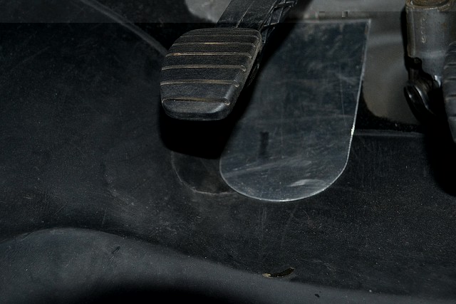

Сообщение Kyzen » 19 янв 2013, 10:26
Купил второй комплект ковриков в салон, первый комплект износился и был типа корытец, но была проблема - закусывало педаль сцепления, второй комплект купил с прорезью под педали, но проблема с педалью сцепления осталась. Решил проблему своими силами. Из миллиметровой дюрали вырезал полосу и согнул ее пополам и подсунул одну сторону под ковролин, а вторую сторону на коврик, получилось что-то вроде зажима и коврик не елозит и педаль сцепления больше не закусывает.
