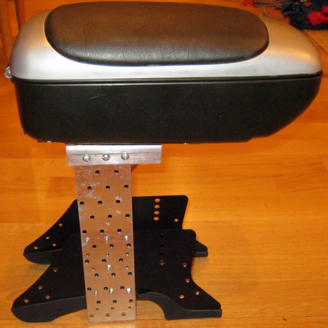

Купил в ЮП за 300р. Вот мой вариант откидывающегося подлокотника.
На стройрынке купил 2 пластины 240х60 за 100р, петлю за 80 и пару защелок(одну потом поставлю для фиксации крышки взамен штатного узла). Пока в машину только примерял.
Хорошая конструкция- можно подвинуть вперед-назад, чуть изменить угол наклона вперед(убрав-подложив гайки под защелку). По высоте(лень было аккуратно размечать) -или обрезать пластины, или их перекрутить.

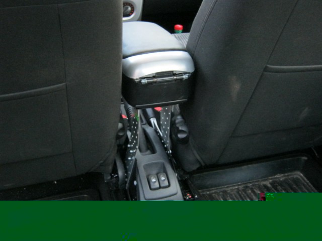

По делу:
Ранее поменял штатную ось подлокотника на обрезок шпильки М5- перестало так болтаться.
1. Увеличил высоту на 2 см(мой рост 178).
2. Чуть наклонил вперед на 8 мм.
3. Прикрутил саморезами к туннелю в 3-х точках с каждой стороны.
4. Теперь надо поставить защелку на крышку подлокотника, взамен штатной.
Позже фоткну на машине. Там на месте этих пластин и моего колхоза не видно.

Сообщение Leonid79 » 23 июн 2011, 21:29
Фото из машины

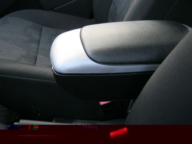

Сообщение Raguil » 11 сен 2011, 20:02
РебятЫ!!!
Давно пытался найти себе нормальный подлокотник. Поперемерял и попересмотрел по-моему уже всё, что можно.
Недавно друган-таксист с соседней точки сообщил, что продал верный Логан и взял Солярис-хэтч, а подлокотник оставил для меня, хотя я его не видел в глаза. Вчера забрал за рупь... поставил и... КАКАЯ ЖЕ ЭТО ВЕСЧ, ПАЦАНЫ!!! Я в восторге - отпахал 12 часов, а плечо-то на месте и не ноет.
Позже будут фоты. Постараюсь завтра.
P.S.
Типа "оригинального" подлокотника не хотел, т.к. пластик явно хлипкий и не внушает доверия. Честно говоря термин "оригинальный" бесит! НЕТ никакого оригинального подлокотника в Логане, ну вот не выпускают с конвейера такие машины - с подлокотником.
Раньше я такой подлокотник, как у меня сейчас, нигде не встречал. Но он из серии универсальных. Там ещё колхозец есть в виде петель дверных.
В общем, завтра. :commandos

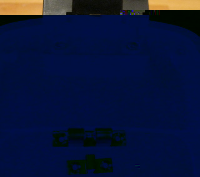

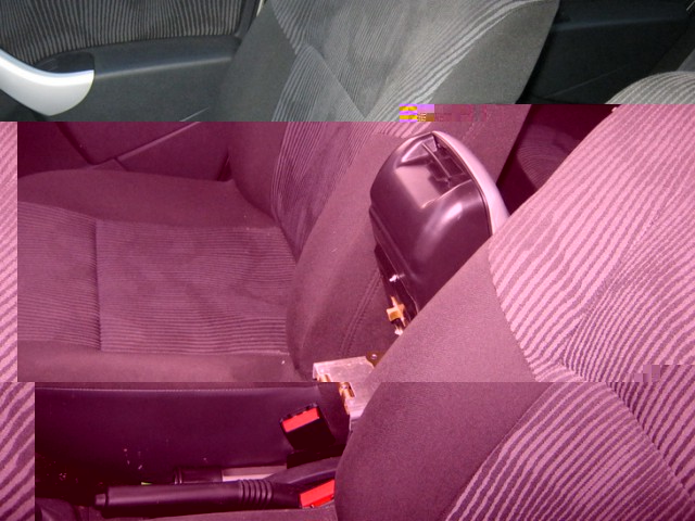

Сообщение Raguil » 12 сен 2011, 09:36
Ну вот, утречком сфоткал на фотоаппарат:
В открытом состоянии (спереди ниша и глубокая основная):
Замок водительского ремня:
Сам подлокотник:
И "колхозец" в виде дверных петель, высота регулируется. Плюс эти петли придают очень приличную жёсткость тонкому металлу родных ножек.

Сообщение Доктор АНТ » 12 сен 2011, 10:03
Raguil писал(а):В открытом состоянии (спереди ниша и глубокая основная):
Там ещё сзади есть подстаканники :)
