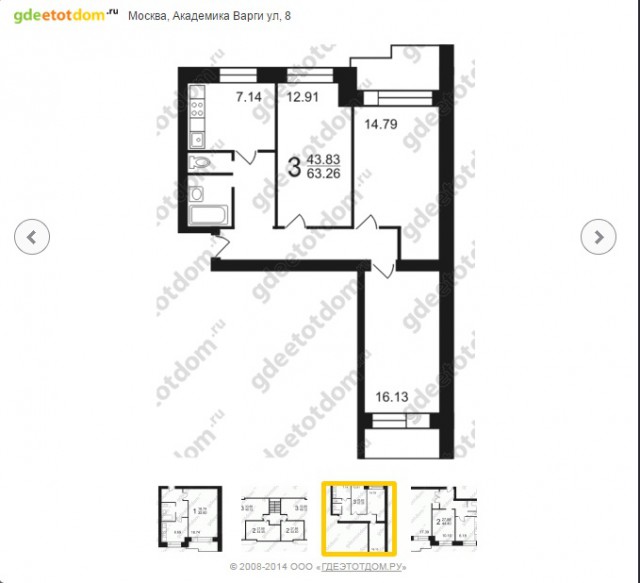

Всё про дом постом выше, вот планировка тёщи. И планировка всех квартир на этаже...
только в зеркальном отражении

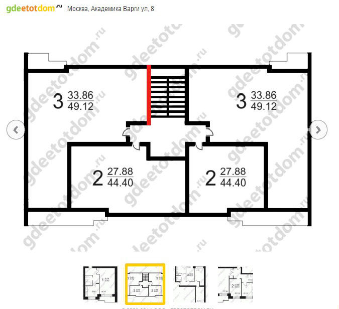

Стена, выделенная красным, несущая или нет???

В панельном доме все стены несущие,кроме перегородок.Та что выделена несущая.

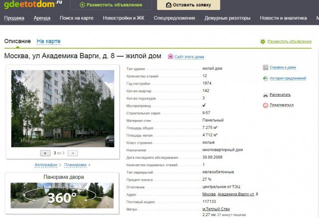

Так вот эта стена общая для кухни, ванной и туалета... Если Вам интересно, то вот более точная техническая инфа по дому http://resog.ru/seriya-ii-57-informaciya-dlya-soglasovaniya-pereplanirovki/
