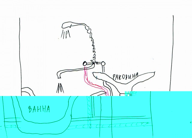

Сообщение clarnet07 » 04 ноя 2014, 13:31
Вы же не хотите сказать, что с 70-х годов никто так и не стал утапливать трубы и водорозетки в стены?!
Именно это и хочу сказать! Несущую панель запрещено штробить!!! Если утапливать, то только за счёт наращивания стены. Сейчас попробую нарисовать схему у моей тёщи...Раковина из-за трубы плотно к стене не прилегает, щель сейчас запенена и проштукатурена, а раньше на полу всё время стояла вода!!! Ванна 180 см стоИт в распор между 2-мя стенами, кто хочет сделать красоту, ставит ванну 170 см, чтобы новые нарощенные стены не стояли на бортиках ванны.
