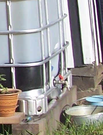

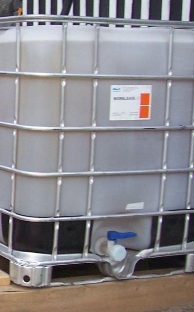

Сообщение Nick_Zh » 18 июл 2012, 04:49
АНЧОУС писал(а):как в эти "кубики" врезать винтовой кран для плавной подачи воды,
Как и обещал, нашёл пару фоток...
до врезки крана
после...
Крышку-пробку "посадил на герметик и фум-ленту, кран ввернул с резиновой прокладкой.На кране насадка для шланга на 3/4 дюйма

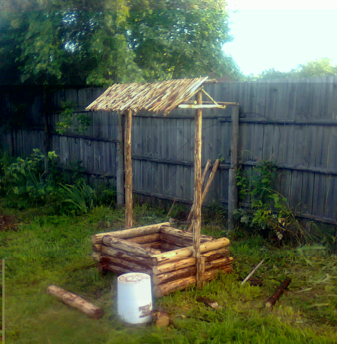

Сегодня решил супруге сюрприз замутить. Зная ее любовь к различным клумбам и цветам. На выходе должна получиться клумба-колодец. А вокруг клумбы будет изгородь, плетенка.
Начало имеется....
