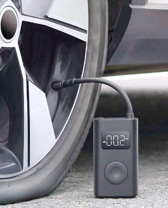

В свое время мне подарили такой - Xiaomi Portable Electric Air Compressor.
Думал игрушка, ан НЕТ! Без труда подкачал им до нормы все колеса на 2-х машинках, ни разу не чихнул!
Мы ДОВОЛЬНЫ!
А еще другу на даче зарядил им до 1,5 Бар гидробак его водопровода на 50 литров.
