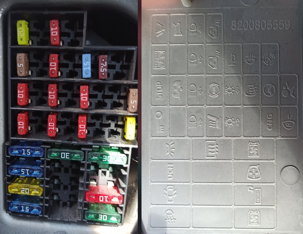

Сообщение Igor85 » 07 июл 2022, 21:42
Подскажите, пожалуйста. Я собираюсь подключить видеорегистратор Viofo A119 v3 к блоку предохранителей Logan первого поколения. У регистратора в комплекте блок питания, у которого 3 провода для подключения к автомобилю: GND, Battery+ и ACC. Battery+ нужно подключить к гнезду предохранителя, на котором есть постоянное питание, а ACC к гнезду предохранителя, на котором есть питание, когда повёрнут ключ зажигания.
Какие для этого выбрать гнёзда?

Сообщение Igor85 » 07 июл 2022, 21:47
Вот такие предохранители.

Сообщение 3dmax » 08 июл 2022, 10:36
Igor85
Для ACC берите предохранитель прикуривателя ( он, вроде бы, с магнитолой совмещён, то есть на крышке значок магнитолы указан ). А для постоянного плюса годится практически любой предохранитель, они почти все остаются под питанием. Центрального замка, стоп сигналов и так далее.

Сообщение Nick_2141 » 08 июл 2022, 21:12
Igor85 писал(а):GND, Battery+ и ACC
Черный, красный и желтый проводок в любой вязанке. Хоть у магнитолы... :roll:
