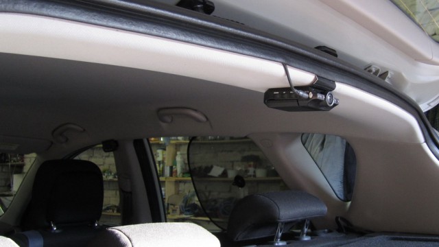

Сегодня на глаза попался мой первый 037. Так как впереди стоит Каркам Q5, решил поставить его назад, пусть пишет картинку сзади. Хуже не будет. Снаружи его практически не видно, снимать не надо.
