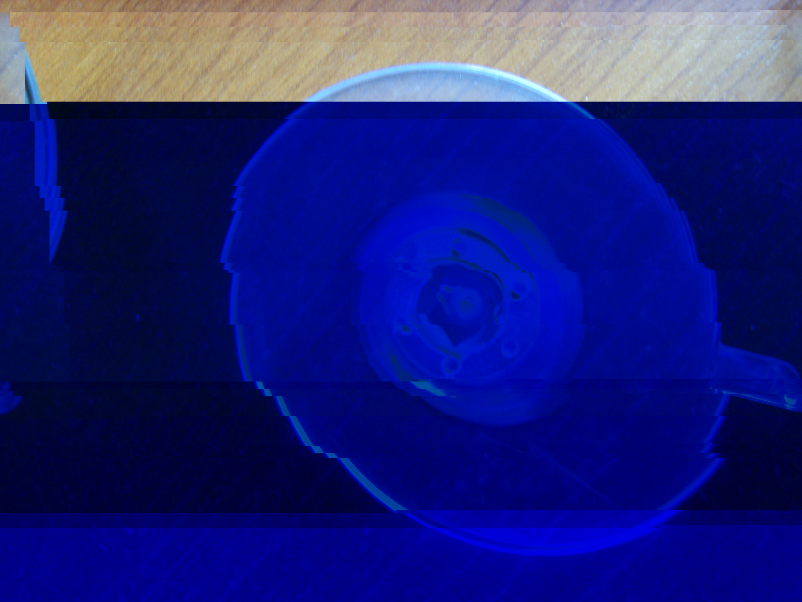

Беда меня постигла :cry: Сломался штатный крепёж видеорегистратора. Буду к зеркалу пробовать крепить остатками этого.

вообще не проблема,точно так же сломалось крепление от навигатора.Разобрал полностью,вытащил стержень к которому присоска приделывается(там кусочки стержня похожие на лепестки остались-один в один как на вашем фото),залил в присоску супер клея и вставил в неё стержень,сверху еще клея налил...оставил на сутки сохнуть,собрал думал при натяге рычажком отвалится,но уже 6 месяцев как присоска на стекле и отлично держит навигатор...попробуйте :wink: хуже уже не будет,тоько супер клей нормалный возьмите :wink: типа вот http://www.dealextreme.com/p/cyanoacryl ... e-20g-6460

дима, спасибо. Думал, что не будет супеклеем держать. Но раз есть практический опыт, то попробую. 8)

Крепление поломал сам(хотел провернуть когда оно было прилеплено), пользовался супер-клеем, он сохнет пару минут. Штифт выдавливанием не выходил нужно выбивать. Излом был в районе силиконовой присоски.Разбирать нужно чтобы точно соединить детали. После ремонта крепление как новое.

Т.е. вот я насаживаю ВР на резьбу, и в момент затяжки всё начинает прокручиваться. Усилие нормальное; просто до плотности. В результате приходится закручивать регистратор ДВУМЯ руками. Ну и боязно, что рассыпется в дороге. И стоит получается не жёстко, а люфтик есть небольшой. Всё не собраться засунуть клинышки между присоской и пластмассой.. :roll:

Во, во! Тоже самое было так: сначала жёстко фиксировался, потом люфт появился, тоже клинышки хотел подбить, но потом он просто отломился от присоски, как на фото выше, т. е. когда люфт появился, он уже начал отламываться. :idea:
